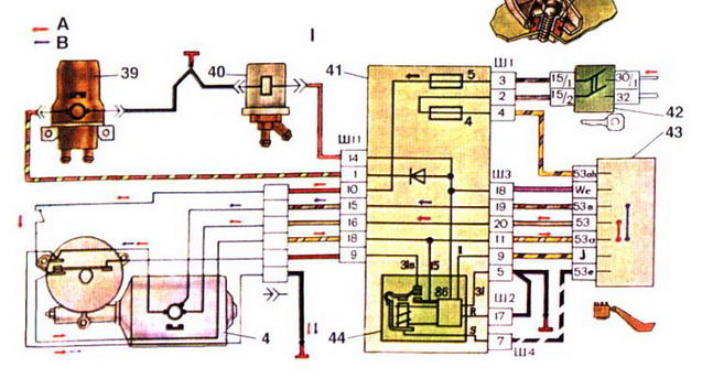

Re: Схема включения 1-й и 2-й скорости очистителя(+) [Re: meskalitos]
      20 сентября 2005 в 12:45 Гілками Прикріплені файли (8 завантажити)
Ищи обрыв сам или к электрику.
Это к рисунку:
39. Электродвигатель насоса смывателя;
40. Электромагнитный клапан смыва ветрового стекла;
41. Монтажный блок;
42. Выключатель зажигания;
43. Переключатель очистителей и омывателя стекол;
44. Реле очистителя ветрового стекла;
45. 1.Схема включения 1-й и 2-й скорости очистителя;
A -(малая) скорость очистителя;
B -(большая) скорость очистителя;
Ищи обрыв сам или к электрику.Это к рисунку:

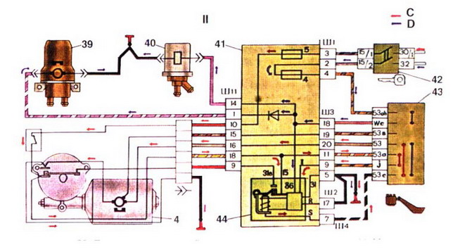

Re: Схема включения прерывистого режима работы очистителя(+) [Re: Golub]
      20 сентября 2005 в 12:50 Гілками Прикріплені файли (9 завантажити)
Схема включения прерывистого режима работы очистителя и омывателя ветрового.
стекла
Приложение:
41. Монтажный блок;
45.Удачи:).
D-Включение омывателя.
С-Прерывистый режим работы;
Схема включения прерывистого режима работы очистителя и омывателя ветрового. стеклаПриложение:
      20 сентября 2005 в 15:34 Гілками
Сенкс, теперь я понял чего не хватало - у меня небыло схемы реле.
Теперь можно и тестером поиграться:_)
