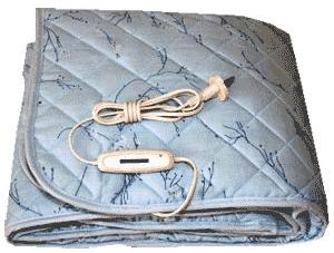

За границей, где электричество считают, и уходя из дома даже технику которая в режиме ожидания отключают, популярны также электропростыни или одеяла.
Нет необходимости "растапливать" 24 часа в сутки все скажем 60-100м2 до 22-25С, достаточно до 16-18С и под теплое электроодеяло/электропростынь на ночь. Особенно наверное полезно когда зимой наскоками приезжаешь на дачу. На 1-2 ночи.
Возможно и у нас в скором времени приживется.
По крайне мере на европейских кемпингах (с "розеткой" в палатке от удлинителя) очень полезны, когда наш "тепловентилятор" в палатке автоматы выбивает "их" каждые 10мин.
За границей, где электричество считают, и уходя из дома даже технику которая в режиме ожидания отключают, популярны также электропростыни или одеяла.Нет необходимости "растапливать" 24 часа в сутки все скажем 60-100м2 до 22-25С, достаточно до 16-18С и под теплое электроодеяло/электропростынь на ночь
Змінено Givenchi (11:03 02/04/2014)
