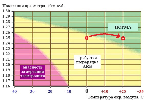

lopez 23.11.2018 07:22 пишет:
Зарядженність не міняється з температурою. Зі зниженням температури батарея просто гірше віддає (і приймає) заряд. А напруга, за моїми спостереженнями, при зниженні температури росте. Разом зі щільністю. Тут я з Вами погоджусь.
вот более наглядная схема (выделил красными точками), то что происходит с Аккумом при изменении его температуры .... только на схеме показания денсиметра
вот более наглядная схема (выделил красными точками), то что происходит с Аккумом при изменении его температуры .  только на схеме показания денсиметра
