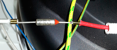

Во время работы мультиварки выдернули шнур питания. Перестала включаться вообще. Разобрал, на входе стоит какой-то хитрый предохранитель. Что там нить? Где его прикупить? А может без него?

Похож на термопредохранитель, на нем температура написана, стоит примерно 5грн,(утюги, фены..и т.д)

Он и есть, смотреть на температуру и искать аналогичный на радике Можно и без него, но это таки ваша безопасность.

Таки это он. Купил на кардачах. И таки, за 5 грн. Остался вопрос обжать контакты. Вроде уже придумал.

припаять можно

Ребята всем привет! Помогите пожалуйста. У меня мультиварка DELFA DMC-50. Сгорают термопредохранители. все работает нормально. Может быть из за перепадов напряжения? Я живу в деревне и дом самый последний на линии.
