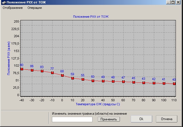

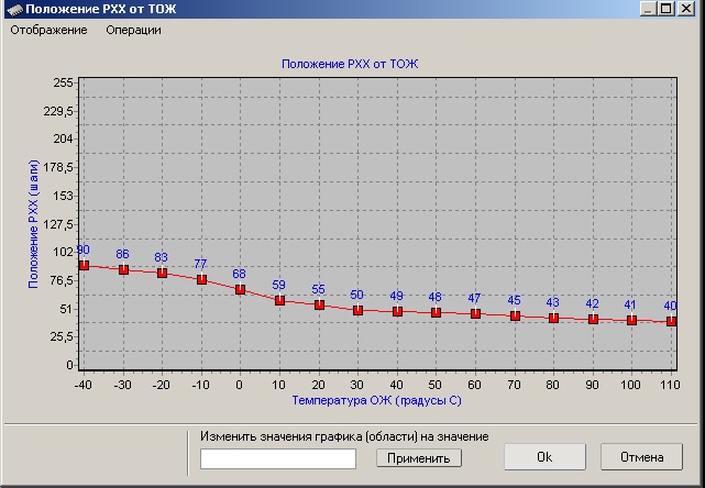

Вот что нарыл по поводу положения РХХ при пуске в разных вариантах прошивок:
Моя прошивка
Вот что нарыл по поводу положения РХХ при пуске в разных вариантах прошивок:Моя прошивка
Змінено Mihas (21:08 19/02/2014)

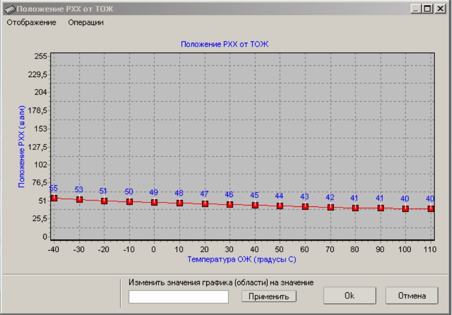

Re: Сенс не заводится по утрам... [Re: Mihas]
      19 февраля 2014 в 21:08 Гілками Прикріплені файли (0 завантажити)
Не моя версия прошивки
