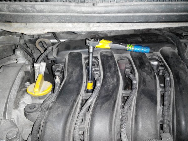

Отже, їду собі в неділю увечері, на ходу різко пропадає тяга, зменшую швидіксть, на оборотах близьких до холостих явно відчувається сильна вібрація. Ок, не зупиняємось, їду до найближчої заправки (яка використовується у якості освітленого майданчика), знімаю пластикову декоративну кришку, що закриває двигун, відключаю провода (на заведеному двигуні) від котушок, з першого разу вгадую, який з циліндрів не працює (хто не знає — якщо „заглохне“, значить цей циліндр працював, треба підключити провода назад, завести і спробувати на іншому, до знаходження циліндру, при відключанні проводів від якого нічого не зміниться).
Далі, з багажника витягується котушка Beru SZ052 (0 040 100 052), накидний ключ 10мм, замінюється котушка
Можна продовжувати рух. Кому цікаво, код котушки по каталогу Renault 77 00 875 000

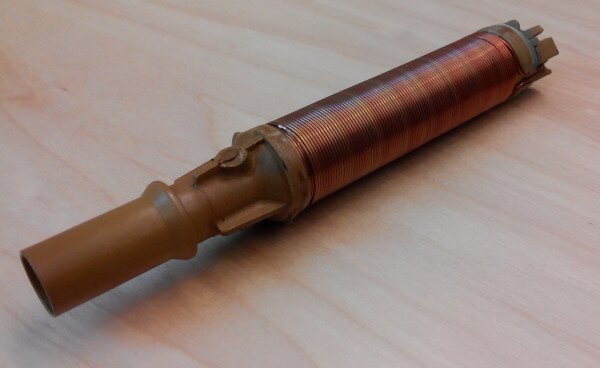

Сьогодні був інтерес, котушка розібралась. Як і очікувалось, вона виявилась трансформатором, опір вторинної обмотки — 9.9кОм. Це мене трохи здивувало, я думав, що обрив у вторинній обмотці. Короткого міжд обмотками я не знайшов, зате, схоже, є „міжвиткове“ у первиній обмотці (опір менший одного ома).
Відповідно запитання: панове, якщо у когось є на руках живі котушки від 16-клапанного Renault (K4M, K4J, там котушки однакові) — заміряйте будь-ласка опір первинної обмотки. Відновлювати цю котушку не буду, але цікаво дізнатись „як воно повинно бути“.

ще одне невелике фото

Похоже на правду
SAGEM Primary resistance: 0.52 to 0.56 Ω Secondary resistance: 9 to 12.5 KΩ

Катушки Саджем "умирали" не из-за сопротивления, а через пробой (на корпусе катухи в районе сужения) характерная отметина, через которую дуга проскакивает на массу.
