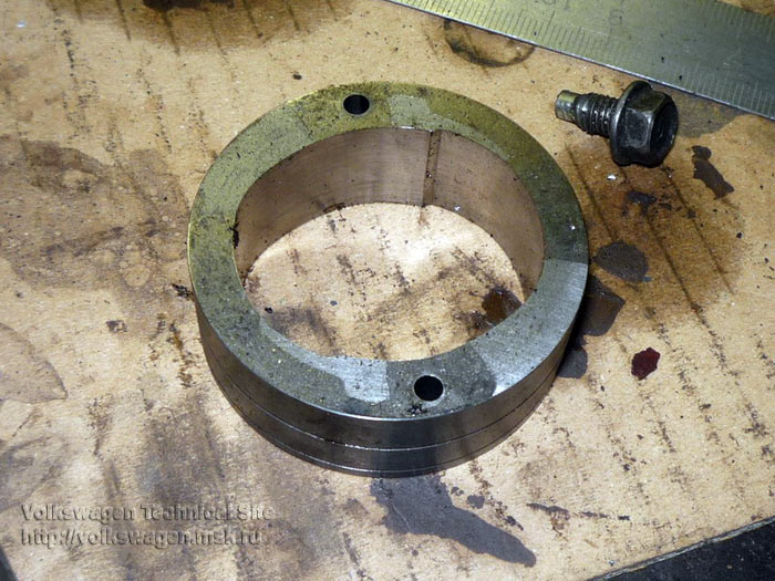

      7 февраля 2014 в 10:15 Гілками Прикріплені файли (0 завантажити)
Масло в ГУРе почернело? В основном там идёт выработка элиптического кольца (барабана)с лопатками. Появляются зазубрины-пороги, соответственно увиличиваются зазоры и недостаток давления. На фото примеры. Когда то ремонтировал свой ГУР, поменял ремкомплект (прокладки и сальники), подшипник, отшлифовал кольцо... Напрасно... Гудеть и прилагаемое усилие на руль стало больше. На мою машину ротор стоит 859грн, а на разборках ГУР в хорошем состоянии - 100уе. Выбрал последнее.
Масло в ГУРе почернело. В основном там идёт выработка элиптического кольца (барабана)с лопатками
