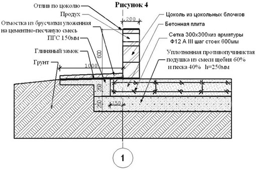

Разрез плитного фундамента (+) [Re: ChandlerBing]
      21 сентября 2005 в 17:52 Гілками Прикріплені файли (15 завантажити)

В данном конкретном случае все делалось хозяевами (классически) в соответствии со СНиПом. Изначально были проведены геологические изыскания ((( "Участок нам достался не самый лучший. Мелкий песок, образующий плывуны в зоне грунтовых вод, залегающих почти под поверхностью.")))геологами были даны соответствующие заключения и рекомендации по устройству фундаментов и т.д...Даный вид фундамента (монолит-плита)используется в 40-50 % строек Киева...(В "Золотых воротах" и "Конче-Заспе" 80-90%- сложные намывные грунты и высокие грунтовые воды)...

А как же тогда утверждение, что фундамент должен быть заложен ниже точки замерзания? Сорри за возможно ламерские вопросы - у меня нет спецобразования, а для себя прояснить вопрос нужно.

Re: Абсолютно справедливый вопрос.))) [Re: ChandlerBing]
      21 сентября 2005 в 19:40 Гілками
Обычно глубина котлована под 2х,3х этажный котедж достигает 3х,4 метров(цокольный этаж),в данном случае из-за сложного грунта была использована глубина котлована 0,7 - 1 м.(что полностью соответствует типу примененного фундамента и глубине промерзания грунта в данном регионе).Для справки: в киевской обл. рекомендуется глубина 1,2 м. для ленточного фундамента...
