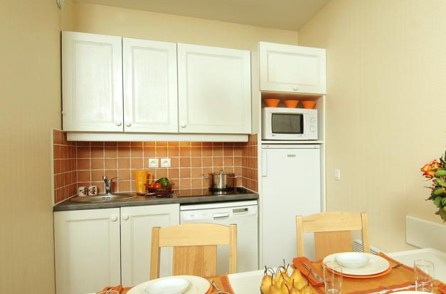

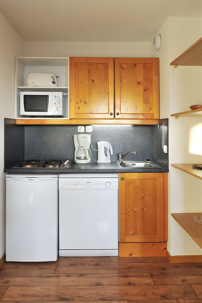

      6 февраля 2014 в 23:39 Гілками Прикріплені файли (0 завантажити)
Думаю, что эту задачу нужно решать не в двухмерном, в 3-х мерном пространстве
А подсказки следует искать в примерах готовых решений гостиниц-апартаментов. Вводные данные одинаковы: разместить всю необходимую бытовую технику на небольшой площади. Сейчас под встроенной электроплитой можно разместить посудомойку либо мини-холодильник. В копилку идей, см. примеры на фото (вместо микроволновки можно запросто поставить духовку с функцией микроволновки ):
Думаю, что эту задачу нужно решать не в двухмерном, в 3-х мерном пространстве  А подсказки следует искать в примерах готовых решений гостиниц-апартаментов. Вводные данные одинаковы: разместить всю необходимую бытовую технику на небольшой площади
Змінено Cheers (23:44 06/02/2014)

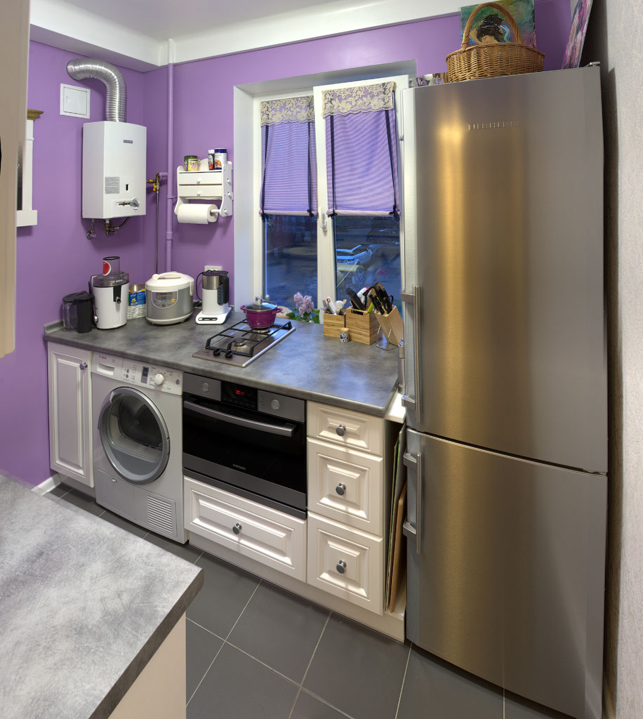

это моя реальная кухня. в левом нижнем шкафу ПММ
по идее размеры кухни почти такие же по торцевой стенке - можно посчитать по плитке.

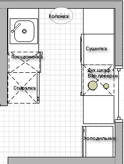

      7 февраля 2014 в 14:26 Гілками Прикріплені файли (0 завантажити)
Если это стандартная хрущевская планировка, то вот еще вариант, правда без стола.

Мирослав 07.02.2014 14:26 пишет:
меня тоже жена склоняет к этому расположению. один вопрос - куда девать батарею под окном? т.е. откуда будет идти тепло зимой?

      7 февраля 2014 в 19:56 Гілками Прикріплені файли (0 завантажити)
В нашей планировке уровень подоконника ниже уровня столешницы, поэтому есть достаточное пространство для выхода теплого воздуха. Зимой окно не потеет, не холодно.
Фото для иллюстрации.
