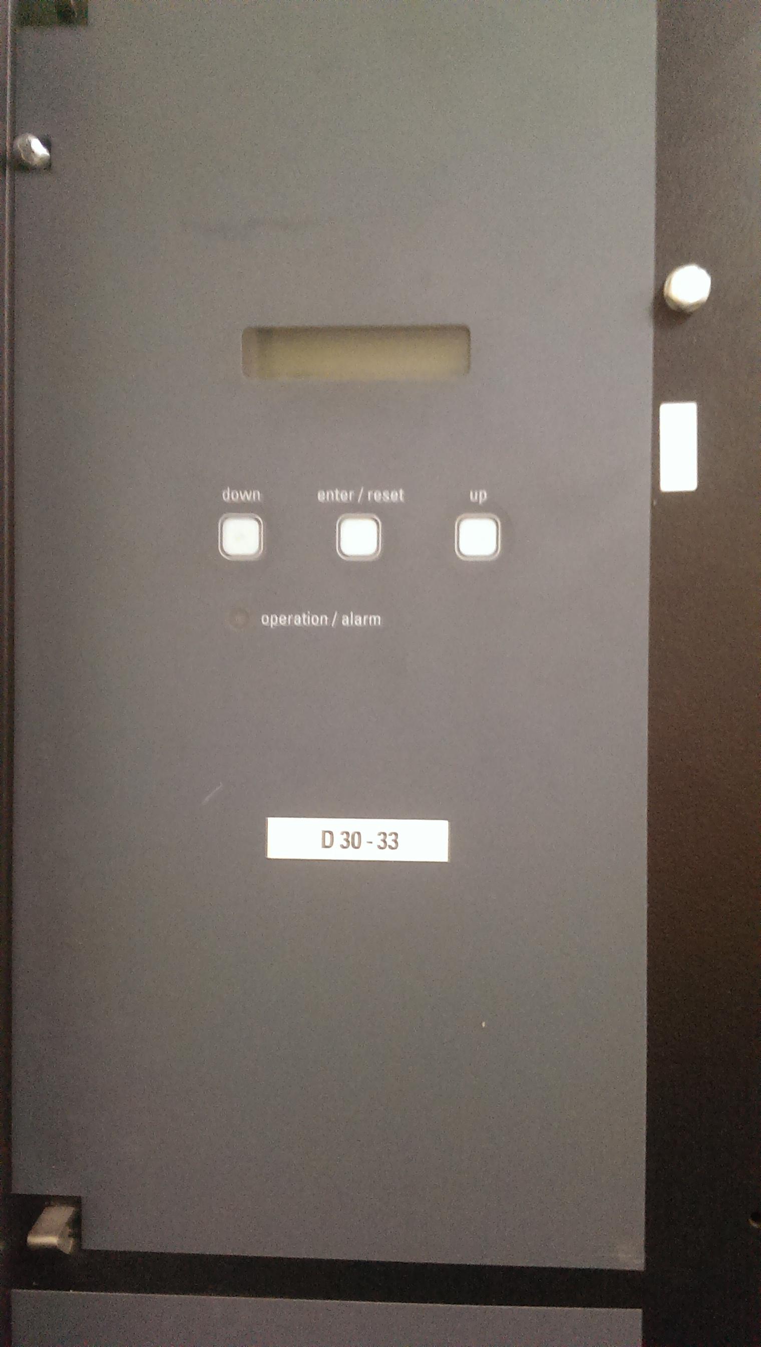

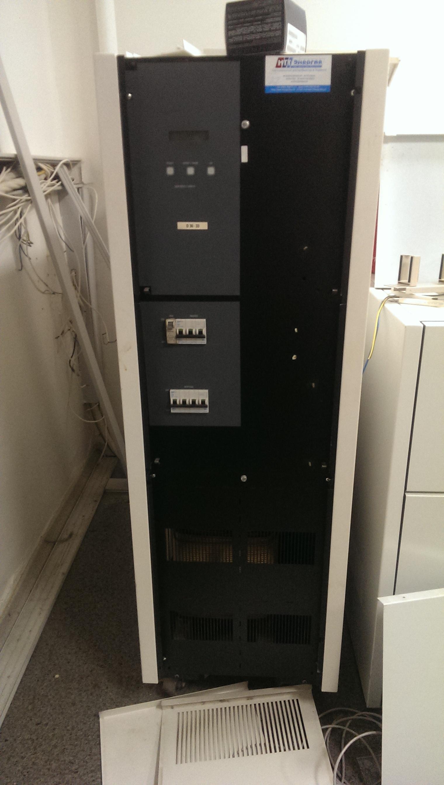

Суть вопроса!
есть сие оборудование ( НА панеле написано VICTRON), хотелось бы получить тех. информацию и его характеристики!
и оценить его!
Так как на нем ничего не нашел!
Рядом есть два шкафа с батареями, 12v 28 Ah.
фото еще есть.

Re: есть ли специалисты по ИБП ??? нужна помощь [Re: VolvoS]
      12 февраля 2014 в 21:46 Гілками
В нашем банковском хозяйстве такой эксплуатировался по ул.Дмитриевской, 24 до 2002 г.
И помещение на фото даже похоже
ЕМНИП, это 3-фазный IMV VICTRON DELTA 33-300 (30 kVA) или 33-100 (10kVA).
И поставщиком этого девайса в то время был "НТТ Энергия" (нашлепка на панели приклеена).
Помнится, что инструкции как таковой не давали, обслуживание только специалистами фирмы.
Была маленькая книжка на пару листов о порядке запуска и останова. Давно дело было...

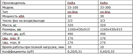

      13 февраля 2014 в 09:40 Гілками Прикріплені файли (0 завантажити)
а как уточнить мощность? я так думаю это 30 квт.
ставился в 2001 году.
а вообще это интересно может быть кому-то..... я так понимаю товар специфический, но для офиса в котором нужно постоянно питание и нет возможности поставить дизель это то что надо, хотя и с ограниченным временем питания.
и какова его возможная стоимость на данный момент?
а как уточнить мощность. я так думаю это 30 квт

Re: есть ли специалисты по ИБП ??? нужна помощь [Re: Танкист]
      13 февраля 2014 в 10:02 Гілками Прикріплені файли (0 завантажити)
37 лет за рулем, Киев
Сообщения: 3110
С нами с 23.07.2004
      13 февраля 2014 в 10:05 Гілками
D30-33
по этой модели больше информации
Вообще, вещь достаточно дорогая была. Особенно замена аккумуляторов (1 раз меняли, общая емкость 360V/28Ah, т.е. 30 шт. 12V/28Ah, соединенные последовательно).
Крупные конторы вряд ли будут брать Б/У с таким сроком давности.
Конкретно по цене не скажу.
Змінено Танкист (10:46 13/02/2014)
      13 февраля 2014 в 13:07 Гілками
спс! Victron D33 model D30-33
