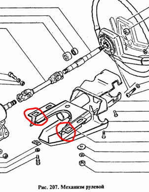

хоть я всегда за него. Но на этот раз достали. Они там в Тольятти, насмотрелись рекламных роликов про регулируемое положение руля и решили себе такое замутить. К чести наших сборщиков 07 моделей(про другие не знаю), они на это не повелись.
Система такая: БАРАНКА висит на валу, который крутится в подшипниках в специальном кронштейне. Так вот, эти умники замутили хитрое крепление кронштейна, он висит на 4-х точках, те, что ближе к водителю на нормальных шпильках на 8 мм, те, что дальше - на каких-то блядь замках. Так эти замки меня постоянно высаживали на измену (я все поменял на фашистский Лемфердер), а оно стучит и стучит. Все больше не будет нерв трепать!
Сломал нах "замки" и закручу болты нормальные с гроверами и будет мне счастье.
Вот поэтому все Жиги 04,05,07 страдают отрыванием рулевого кронштейна от кузова.
Р.С В нашей (Украина) сборке такого нет, там болты нормальные стоят.

Вобщето в 10 семействе замутили, в смысле регулируемую рулевую колонку, работает все нормально (почти). маленькие переделки и ничего не стучит.

Re: Буду гнать на ВАЗ (рулевое)(+) [Re: Bes]
      24 сентября 2005 в 10:33 Гілками Прикріплені файли (18 завантажити)
Вот тут? (обведено красным).
Вот тут. (обведено красным)
