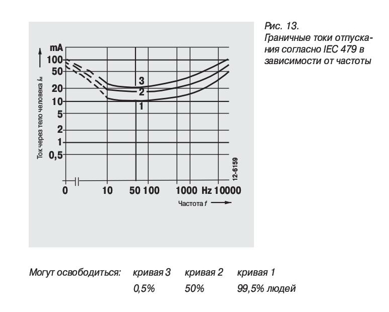

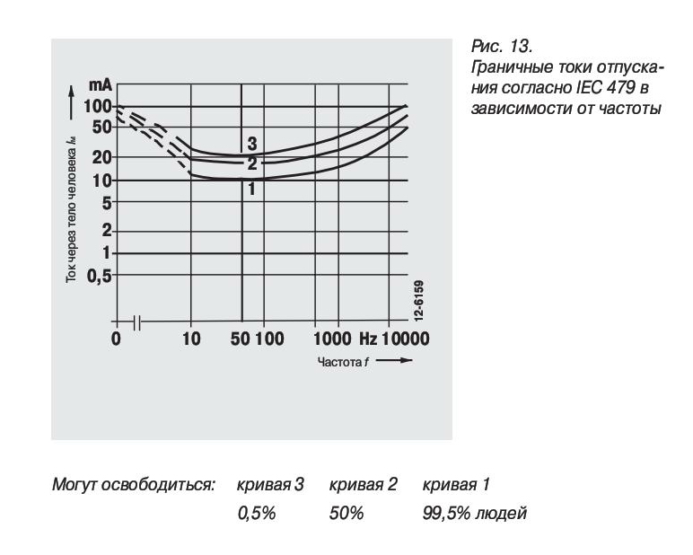

Обязательно нужно ставить дифзащиту 10 мА, 30 мА в крайнем случае, так как не отпускание мышц при воздействии электрического тока начинается с 5-10 мА, смотрите график МЭК! Желательно 2-х ступенчатую.
