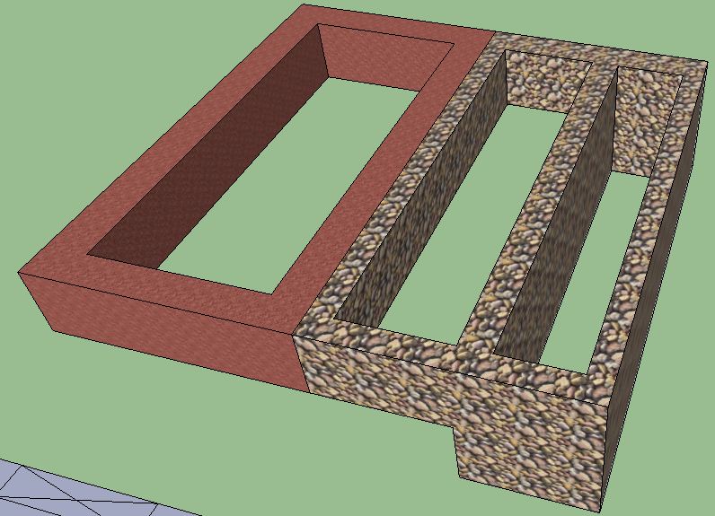

Вот, примерно нарисовал, что задумано сделать.
Бордовым цветом обозначен существующий фундамент, каменной текстурой - новый. Более глубокая часть справа. Вообще это будет пристройка, под которой хотелось бы реализовать небольшой погреб с как можно меньшей трудоемкостью. Я находил несколько решений по углублению существующего фундамента - закладками или с помощью столбов - очень сложно.
Вот, примерно нарисовал, что задумано сделать.Бордовым цветом обозначен существующий фундамент, каменной текстурой - новый

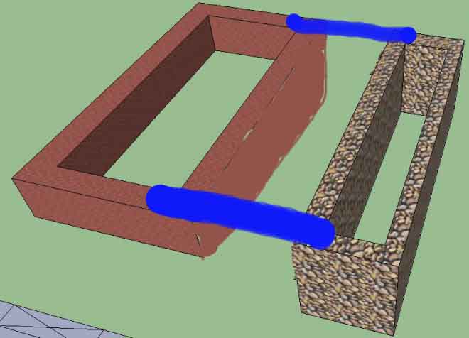

Вот между бордовым и каменистым устраивается деформ. шов из пенопласта, а переход от 70 до 1,5 ща покажу вложение какое нить

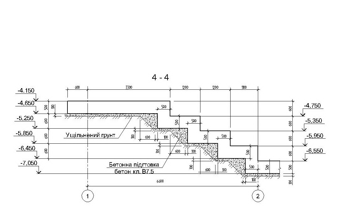

А такой вариант не рассматривали?
Новый фундамент делайте отдельно, а со старым "свяжите" с помощью бетонных перемычек.
Пристройка сколько этажей?
Рыть траншею возле старого - рискованно. Все будет зависеть от грунта.
А такой вариант не рассматривали.Новый фундамент делайте отдельно, а со старым "свяжите" с помощью бетонных перемычек

Вот тока не слушай совета связать старый фундамент с новым

Snikoll 25.02.2014 20:21 пишет:
А в чем может быть риск если я рою не глубже основния? Бокового давления там не должно быть, иначе оно бы покосилось/завалилось уже
Связать, я так понимаю, имелось в виду сделать перемычки, без жесткой связи с существующим фундаментом.

и порвет ту перемычку к черту,

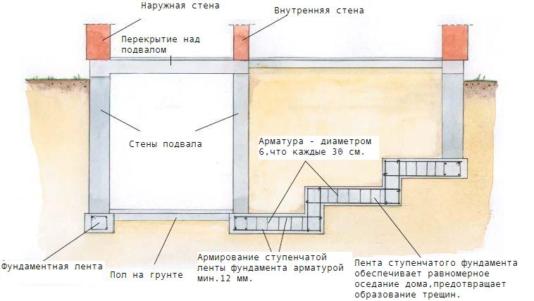

Почему порвет? Если новый фундамент делать такого вида, разве ему что-то грозит?
Схема ленточного фундамента, на ней старый подразумевается слева. Никакой связи (арматуры и т.п.) со старым нет. Одинарная линия фундамент закопанный на 1.5м, двойная - менее глубокий (на глубину существующего 0.7м. Точки ничего не обозначают, форум как-то плохо воспринимает пробелы
Я собираюсь делать как указывал ранее, по этому варианту пока просто интересно.

      28 февраля 2014 в 09:47 Гілками
Переход сделай ленты от более мелкой к глубокой по примеру приведенного изображения, грубо говоря под прямым углом не переходи

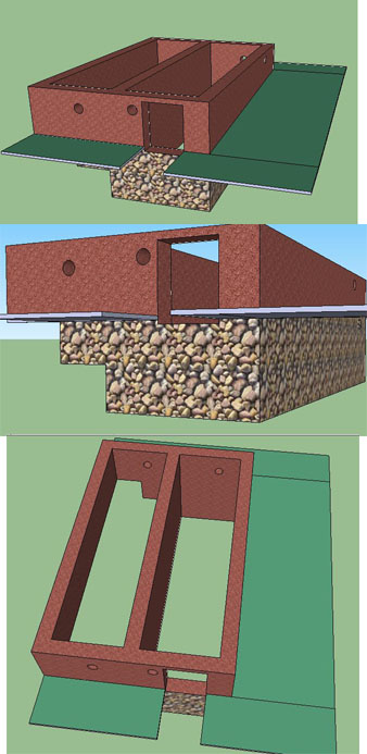

Думаю разместить объявление на работник.киев.уа с предложением по строительству такого фундамента. Общий вид на рисунке.
Размеры 4х6м, перемычка параллельно длинной стене. Ширина 0.4м.
Объем подземной и наземной частей получается по около 8.7 куба.
Я так понимаю, технология следующая:
- разметка;
- копка траншей;
- обустройство опалубки, в т.ч. для лаза в подвал, вентиляции и вывод канализации;
- укладка и вязание арматуры;
- заливка бетоном, уплотнение;
- после высыхания разборка опалубки и выборка грунта в области подвала;
Сколько могут стоить только работы?
Материалы (доски, крепеж, арматура, проволка, бетон) - оплачиваются отдельно. Разгрузка входит в работы.
