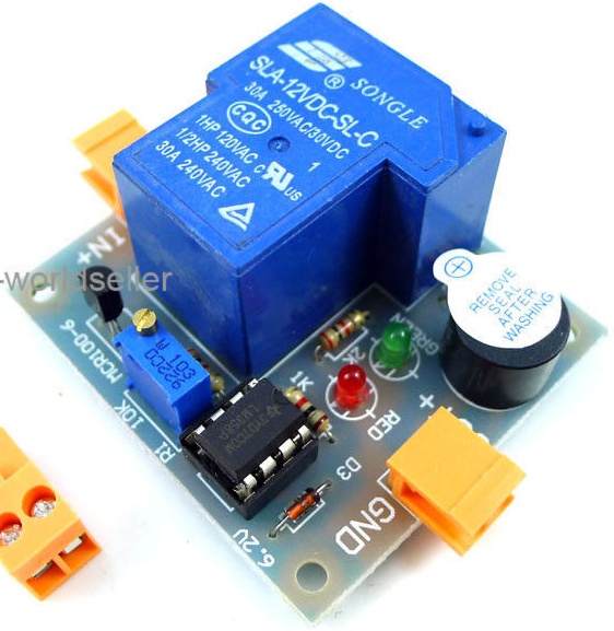

вот на этом варианте и решил остановиться. Напряжение буду перестраивать вручную, хотя под эту задачу можно было-бы задействовать второй канал ОУ.

Там остается существенный вопрос включения. Либо делать включение в тупую на кнопке, либо использовать обратную связь с петлей гистерезиса для того, чтобы отключение происходило при напряжении существенно меньшем, чем включение. Иначе получится такая себе "мигалка".
Вообще, красиво было бы задать напряжение включения вторым стабилитроном. И установить его на уровне, скажем, 13,5В, т.е. включаться при начале заряда.

Есть такая универсальная микросхема LM393, так вот на ее базе элементарно собрать компаратор с гистерезисом. В инете схем полно, ссылки давать не буду. Как по мне, это будет более правильным решением, чем использовать операционник.
