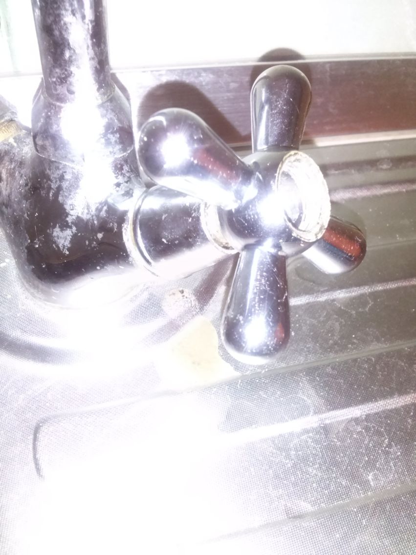

Ситуация: капает кран, решил заменить буксу. Но не снимается барашек. Винт откручиваю, но вентиль не снимается. Смазать и сильнее потянуть?

сильнее тянуть, можно сзади плоской отвёрткой как рычаг

+1 Сильнее тянуть. Большинство барашков на пластмассовой втулке. Закисла.
З.ы. Перечитал первый пост. Проблема в вентиле или барашке? Барашек сдернуть, как написано выше, открутить декоративную накладку на вентиль, выкрутить вентиль.

на днях менял, постукиванием.

лучше двумя отвертками, что бы распределить нагрузку и не сломать барашек

Купить жидкость с неприличным названием PENETRUS. Авторынок любой, во многих магазинах есть. Напрудить на узел, подождать минут 15, снять барашку.

Проблема в том, что произошла контактная коррозия вследствие использования разных материалов (шток буксы и барашек). Это все мерзкие китайцы с их хреновыми изделиями. На фото не особо видно, но, думаю, там очень много сероватых хлопьев набито в месте контакта. Помогает смочить и поддеть отверткой, можно подложить ключ для упора.

Легонько постучать.При установке смазать графиткой.

Да, хлопья были, когда откручивал декоративную накладку.

А толку смазывать, если они снова начнут корродировать? Рекомендую ТС поменять кран-буксу и барашек на новые, брать те, что продаются комплектом (чтобы не "поссорились").
