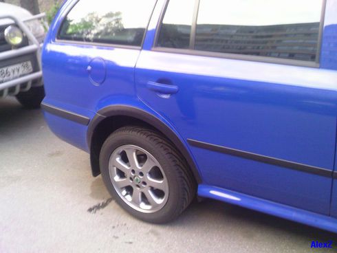

накладки арок. Не портится ли под ними сама арка и ЛКП?
Сообщения: 3472
С нами с 15.02.2002
      3 марта 2014 в 20:50 Гілками Прикріплені файли (0 завантажити)
у кого стоят накладки (расширители) арок, не портится ли под ними лакокрасочное покрытие и металл?
у кого стоят накладки (расширители) арок, не портится ли под ними лакокрасочное покрытие и металл.

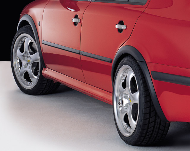

фото-2 [Re: auto-master]
      3 марта 2014 в 20:51 Гілками Прикріплені файли (0 завантажити)
фото-2
фото-2

На сузуки витара (модель 1997 года) стоял заводской обвес, вот такой за 10 лет под пластиком от порогов автомобиля остались одни воспоминания, хотя внешне ничего не предвещало беды.

Evgeniy_R 03.03.2014 21:10 пишет:
а на что они были "позажены" (в смысле - как клеились)?

Клипсы, самое интересное, что дренажи были и на пластике и на порогах. Ну то такое, на новой машине пластик сразу демонтировали, пролили все нормальным мовилем (включая полости) и собрали назад, пока все ОК. Те что приведены на ваших фото скорее всего держатся за счет специальных скоб (как на брызговиках).
