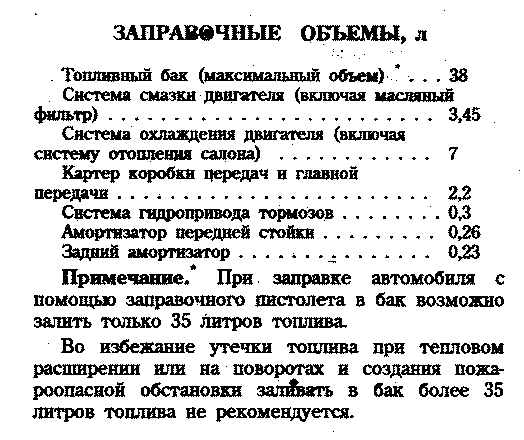

Залил бак под завязку. Из-под заднего бампера (куда выходят синие трубки от бензобака) стал просачиваться бензин. Кто поможет?

А ты не лей под завязку никогда - гы Это вполне может быть обратка - лишнее выскочит и все будет хорошо. Как правило на повороте когда "закладываешь" сзади ручей. И на вс. случай проверь хомутик за 50 коп. на этой обратке. Загляни вниз там увидишь! сам наступал на такие грабли

Если залить так, что не вытекает из горловины только тогда, когда крышка закручена, то будет вытекать при загруженном заде или на поворотах из патрубка под бампером...

      29 сентября 2005 в 17:46 Гілками Прикріплені файли (42 завантажити)
Не вижу проблемы!
Не вижу проблемы.
