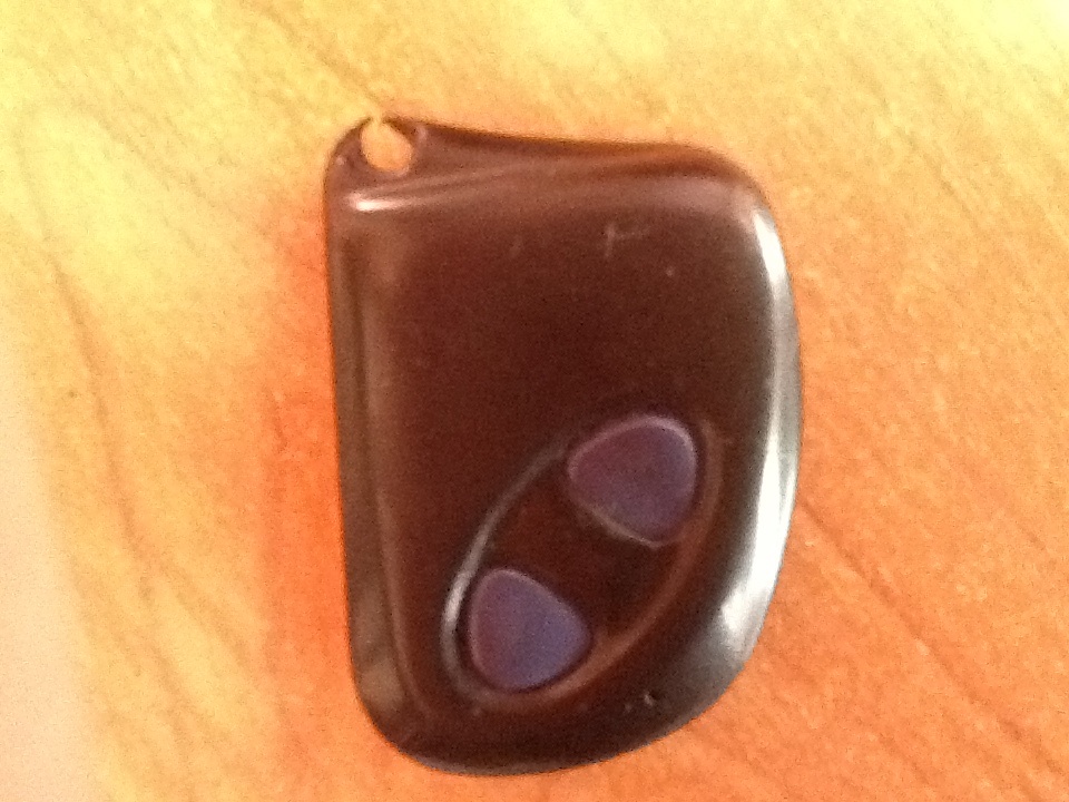

Посоветуйте, как починить брелок или только новый покупать?
Посоветуйте, как починить брелок или только новый покупать.

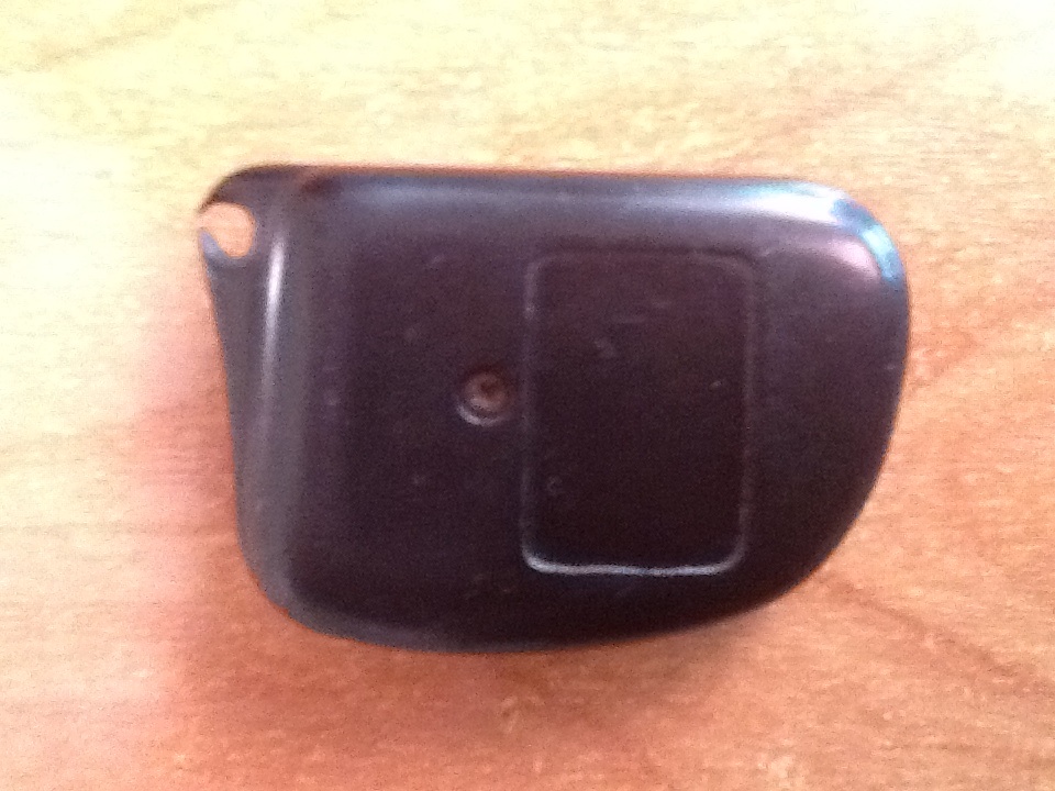

Re: Как починить брелок? [Re: Fabio Angeluchi]
      7 марта 2014 в 10:11 Гілками Прикріплені файли (0 завантажити)
Тыльная сторона. Два брелка и с обоими такая проблема
Gor
30 лет за рулем, Киев
Сообщения: 2455
С нами с 24.06.2005
Re: Как починить брелок? [Re: Фэт Фрумос]
      7 марта 2014 в 10:18 Гілками
Для мегасложного ремонта нужны:
1) скрепка небольшая, из голого металла, без изоляции
2) плоскогубцы или пассатижи
3) открытый огонь, напр. газовая плита
4) 10 мин времени
Из скрепки выломать или выкусить внутр. часть, оставить П-образную вилку, ухватить ее пассатижами так, чтобы концы были свободны, нагреть концы докрасна на огне, вплавить горячими концами в предварительно разобранный корпус на место отломанного уха, дать остыть скрепке, изнутри разогнуть ее концы, чтобы петлю из скрепки низзя было вытащить обратно, собрать брелок.
      7 марта 2014 в 10:20 Гілками
Можно на заднюю крышку приклеить крепление с колечком. Главное не заклеить саморезик.
      7 марта 2014 в 10:32 Гілками
Fabio Angeluchi 07.03.2014 10:20 пишет:
Или вот это: ссыль

Re: Как починить брелок? [Re: Gor]
      7 марта 2014 в 11:43 Гілками
Спасибо за советы. Пржёг скрепкой дырку в корпусе и из неё же сделал колечко.
