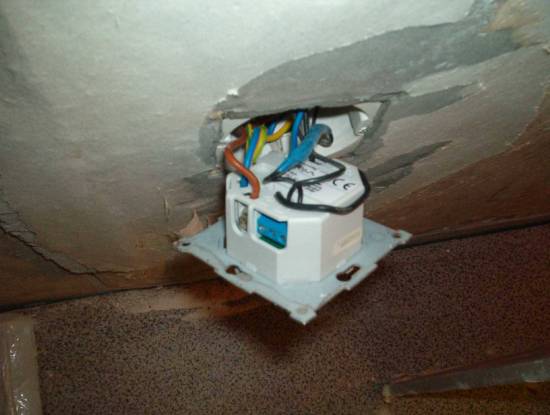

Случился такой казус,делал ремонт,снял регулятор подогрева пола,после окончания ремонта всё поставил обратно,но обогрев пола не включается.Диод горит зелёным (ток подходит)а красный не включается (работает подогрев)
Провода поставлены как и были тобишь правильно.Не знаю в чём причина либо регулятор полетел либо(что хуже)датчик что под полом.
Подскажите как можно проверить и то и другое на предмет неисправности.

Или таки попутал провода, или один из проводов обломался внутри оплетки, или сдох регулятор (если подключал не выключив предварительно рубильник, что маловероятно). Проверить можно сняв его, и подключив согласно схеме, используя лампочку в качестве нагрузки, вместо термодатчика поставить резистор, постоянный или переменный, померяв перед этим сопротивление датчика в холодном состоянии. Переменным резистором можно имитировать изменение температуры пола.
