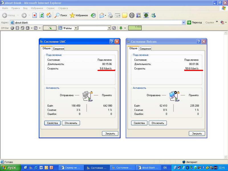

Вапрос №1: является ли показатель "скорость соединения" реальной скоростью передачи данных? Если нет, то зачем он нужен?
Вапрос №2: при соединении с UMC через bluetooth всегда получаю скорость соединения 9,6 Кбит/сек. Бывает ли больше? Как пофиксить?

1. Не обязательно. Там может светиться скорость первого коннекта (спустя время скорость связи может уехать в одну из сторон), либо скорость порта.
2. Ты юзаешь модем или жопорез? В настройках трубки/компа не стоит ограничений по скорости порта на 9600?
У меня связка Нокия 6600 по блютузу на ноут давала скорость порта 115200, реально - рывками до 9600. На КС, на озере в зажопинском районе

Реальную скорость передачи данных ты можешь сам померять. По FTP протоколу закачку запусти. Потом подели закачанный объем на время, получишь реальную скорость в канале. Еще нагляднее поставить какой-нибудь download-manager типа FlashGet. Там в реальном времени будешь скорость передачи данных наблюдать. Учти, что при работе по GPRS скорость обмена данными будет активно прыгать. У меня после 11 вечера стабильно 6-7 КБайт/сек при коннекте по GPRS от UMC получается.

Я настраиваю себе оба соединения как резервные, и модем и ГПРС.
Дома модем соединяется 9600 (см. скриншот), ГПРС 115200.
На работе модем соединяется 115200(как это??)
значит нужно искать где у меня дома ограничен порт на 9600. Где искать?

Дык не работает CSD больше чем на 9600 в наших сетях...
а на HSCSD никто не разжился, емкость не позволяет, да и gprs есть....
ну а 115200 в gprs это скорость порта, имхо када телефон работает в режиме gprs модема у него интерфейс по другому как-то работает, вот он и показывает скорость порта....

По ГПРС понятно, но как понимать то, что на рабочем компе я получаю 115 200 соединяясь по модему (звоню 955 в ЮМС)?

Скорее всего в настройках модема на домашнем компе у тебя стоит скорость соединения 9600. Зайди в свойства модема, там есть.
Про цифру 115200 забудь, это скорость порта. Реальная скорость передачи на телефонных линиях порядка 50000, жопорез теоретически 44000 (реально около 9000), при звонке на модем через мобильную сеть (некоторые мои клиенты пользуют такой изврат) - нестабильных 9600 максимум.
