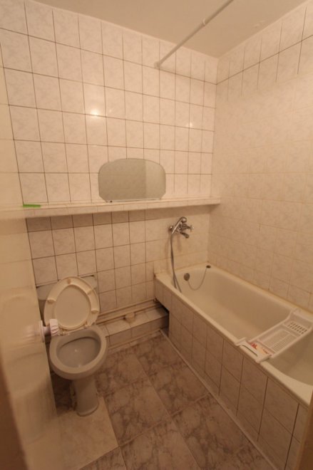

Народ, посоветуйте девушке что делать ????
Имеется однокомнатная квартира (гостинка), сан узел совмещен, достаточно просторный
Ремонт делался 20 лет назад
При использовании ванны, в зимний период, стена между ванной и комнатой (со стороны комнаты покрывается плесенью и СТЕНА МОКРАЯ)
При старом ремонте была "по-конски" состыкована плитка с ванной, имеется щель по всему периметру ванны. Она была заделана герметиком и уголком, но это все [*****], оно все отставало,
вода затекала. Отопление в квартире не очень горячее, но все же ж есть и полотенцесушитель в ванной тоже есть.
Вопрос - что делать чтоб не плесневела стена? Сбивать всю плитку, герметизировать стену, и опять класть новую плитку, класть правильно на ванную, чтоб не было никаких щелей. Ну, еще можно поставить принудительный вентилятор в шахту, но возможно, вентиляция всего дома проблемная - ругаться с ЖЕКом бесперспективно ваще, там все мрачно, а особенно в теперешнее революционное время.
Вот боюсь, а не получится ли что на след зиму все равно появится плесень на стене? Может, это все из-за общей плохой вентиляции дома??? Когда суровая зима в квартире холодно и живущие там люди практически не проветривают ибо - холодно!
Люди, подскажите что делать??? Как не выбросить деньги на ветер??? их итак не очень много
Очень, прошу, посоветуйте кто-что думает?
(фото сан узла прилагаю)
Народ, посоветуйте девушке что делать .

Проверить вентиляцию,при необходимости прочистить.Вырезать в двери веет отверстие,или оставлять дверь открытой.

Да, начинать с вентиляции. Проверить тягу в вентканале в ванной, в кухне. При закрытых окнах и при открытом в комнате. Есть ли вытяжка на кухне?
А к кому можно обратиться с этим?? в ЖЕКе полнейший [*****]! они ничего не знают, у них полный мрак - революция, и дом - гостинка, не боГатые живут, у дома денег нет. (По дому у многих есть большие задолженности по коммуналке)
Нет, вытяжки нет, там очень странная планировка гостинки

Как это, санузел без вентиляции? Колхозная перепланировка? Сочувствую, но грибок без вентиляции не победить

1. проверить тягу в вент каналах (то, что ты называешь "шахтой". зажечь спичку (свечу, зажигалку....) если огонек "потянет" в канал - то гуд, не "потянет" - не гуд
2.1. Тяга есть - ставить принудительную вентиляцию,
2.2.1 тяги нет - долбить аккуратненько стену между ванной и кухней и протащить собственный вент канал (в строительных продаются целыми наборами такие большие пластиковые трубы, разных форм, сечений и диаметров, смотреть в отделах "вентиляция"), обычно используют для проводки от кухонной вытяжки до вент канал
2.2.2. если на кухне вент канала нет*** , то придется продолбить наружную стенку и вывести вентиляцию на улицу
для борьбы с грибком есть масса средств - гугль в помощь
*** (даже не могу себе такое представить, сходи к соседям снизу или сверху и посмотри где у них на кухне вент канал, может строители/ремонтники просто заложили из каких то соображений)

снимать плитку и гидроизолировать - это если правильно, т.к. даже поставив нормальную вытяжку стена будет намокать
ну и вытяжку думать

без ремонта: вопервых заделать щели, вода что на полу собирается чтоли?
во вторых вентиляция, после пользования ванной вытирайте полотенцем воду и включайте вентилятор
ремонт: снять всю плитку вокруг ванной и на полу, гидроизоляция и по новой плитка, и без щелей с ванной

Сделать вентиляцию и утеплить снаружи пенопластом.Может даже и одного пенопласта хватить.Я у себя вентканал закрываю на зиму.Никакой сырости и близко нет.

К вентиляционной решетке приложить салфетку/копирку. Тягой должно держать.

Ну теоретически такое может быть. У меня раздельный с/у и в туалете я вентиляции не нашел... Пришлось пробивать дыру в ванную, где вентиляция имеется, а также ставить на эту вентиляцию вентилятор...
Но в данном случае здается мне что вентиляцию заложили плиткой...

Ставить принудительную вентиляцию и отверстия в дверях внизу. Уже писали

При установке ванни била така проблема. Решение - купить хороший уголок и ХОРОШИЙ клей-герметик (стоит около 100 грн. в Єпицентре). Силикони и герметики по 20-30 гривен - чушь, деньги на ветер и геморрой по отдиранию. Проверено на себе - все дешевое размокает, цветет, воняет.

Имхо, в комнату - наружное утепление плюс что-нибудь приточно-вытяжное с рекуперацией.

Переложить нижний ряд плитки - уложить его под углом.
