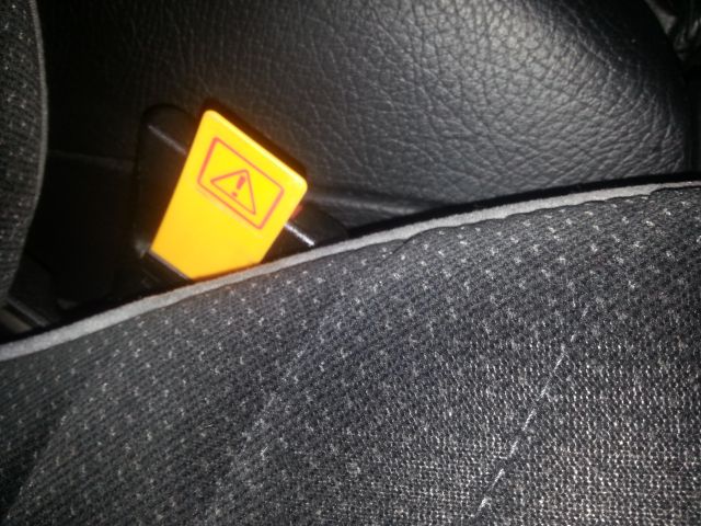

Снимал сиденье вчера, все нормально было. После установки обратил внимание, что рядом с защелкой ремня безопасности вылезла вот такая желтая пластмаска. На ней восклицательный знак в треугольнике красном. Что это? что с ней делать и как вернуть назад?

Машина опель омега Б, 97 года.
И что еще за штука, к ней тросы от защелки ремня безопасноси тянутся? Аммортизатор какой-то?
Машина опель омега Б, 97 года.И что еще за штука, к ней тросы от защелки ремня безопасноси тянутся

Это пиро патрон.

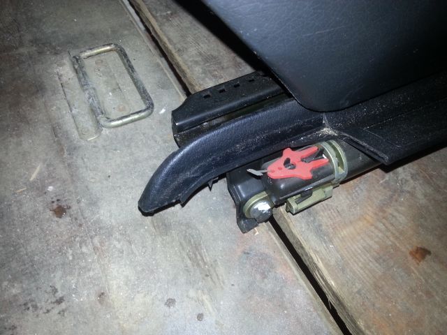

Ніякий то не "піро патрон". Там тупо пружина всередині.
На знятій сідусі вискочило?
Біля тої червоної штучки, що стопор, чорними буквами по жовтому здається, пише, що при будь-яких двіженіях з сідухами вставляти стопор в проріз корпуса пружини.
Інакше - спрацює натягувач замка.
В принципі - нічого страшного, їздити можна. На 2% більше шансів дістати руля при ДТП.
Купа машин взагалі не має такого...
Змінено Khimik (14:31 18/03/2014)

Это пассажирское сидение. Ничего никуда не щелкал и не тянул. при установке уже такое появилось. Аналогичную операцию делал с водительским сидением, там все осталось как и было.
А какое функциональное назначение всей этой эрунды? и зачем вылез около ремня желтый восклицательный знак? Что он показывает?

Maks1 17.03.2014 11:35 пишет:
похоже...
Если ремень не срабатывал, то его менять не нужно. При отрабатывании пиропатрона ремня, вылезает язычок. Если язычок не вылез, то, соответственно, и менять не надо

Maks1 18.03.2014 17:03 пишет:
ще раз повторюю:
не треба нічим бити чи "щолкати" - достатньо зняти сідуху не вставленим по ІНСТРУКЦІЇ стопором.
нахира я відписую?
знак виліз, бо ти поломив дотягувач замка, який дає пару шансів більше вижити при ДТП
преднатяжитель ремня "отработал"?

именно. при лобовых и тыльных авариях выше определенной степени замки натягивают ремень безопасности. теперь эта фигня не паламалася.
