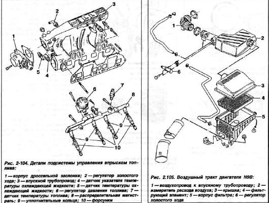

инжектор - ткните носом, не вижу [Re: MadMax]
      9 октября 2005 в 21:26 Гілками Прикріплені файли (6 завантажити)
IesuiT ***
Сообщения: 38407
С нами с 26.10.2001
смотри ниже ТПСа , на корпусе заслонки прилив и в нем (+) [Re: Temych]
      10 октября 2005 в 00:18 Гілками
винт регулировки базового ХХ , т.е. заслонка настраивается на полностью закрыто . ХХ настраивается во время диагностики кодов после кода 60 , в крайнем случае
на заведенном двигателе при отключенном клапане ХХ
и должен он быть 600 обмин .
