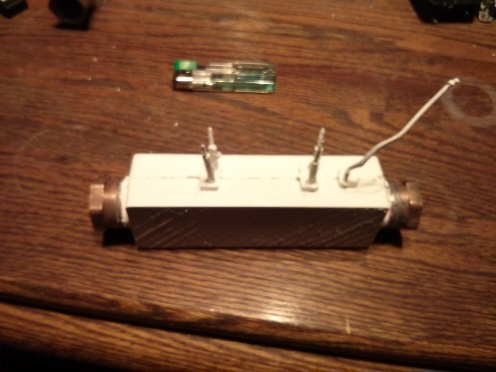

Кто-то слышал об ЭТОЙ конторе и их нагревателях (ИОС)?
Нагреватели (ИОС)
Преимущества интеллектуальных отопительных систем «Алмаз-Терм»:
Экономия электроэнергии, 70-80% по отношению с другими современ-ными электрическими системами отопления
Малые габариты, вес нагревателя мощностью до 10 кВт не превышает 150 гр.
Нагревательный элемент без индуктивный, - не имеет реактивной со-ставляющей. Поэтому, в отличии от любого тэна, при нагрузке эконо-мится более 20% электроэнергии;
Нагревательный элемент рассеивает плотность мощности до 600 Вт/см2.. Ближайший аналог - пастовый нагреватель на стали- 50 Вт/см2;
Тепловое сопротивление нагревательного элемента и устройства в це-лом в 100 тысяч раз ниже, чем в тэне. По сравнению с тэном, тепло пе-редаётся проточной жидкости практически мгновенно.
Электробезопасен, каждое устройство тестируется на пробивное напряжение 1500 вольт
Красиво конечно пишут https://docs.google.com/viewer?a=v&p...jMDU0MzQ4YmYzYQ как 5 кВт 150 кв.м обогревают

При площади отапливаемого помещения 150 м2 600 м3, мощности нагревателя 4 кВт, при объёме воды в радиаторах около 70 л, л за 1мин. температура воды на выходе модуля повышается на 10 град. Это происходит при протоке воды не менее 6л/мин. Через 40-50 мин. устанавливается стационарная температура воды в радиаторах-51-52 град. С использованием тэнов на это ушло бы 4-5 часов.
смотрю расчет делают для четырехметровых потолков, наверное при обычных помещение в сауну превращается

А разве нужны какие-то еще комментарии, если достаточно одного фото с их официального сайта.
Инновационное предприятие "Научно-производственный комплекс"АЛМАЗ-ТЕРМ" создано в 2013 году командой специалистов в области микроэлектронных систем и лазерной техники. Мы имеем большой опыт работы в данных областях и ряд реализованных проектов. Базируемся на собственных наукоемких технологиях и новых материалах, владеем 54 патентами и авторскими свидетельствами. Обладаем высокопрофессиональными научными и конструкторскими кадрами. На данный момент мы являемся лидером и ведущей компанией по производству специальных электронных компонентов, таких как мощные безындукционные резисторы, коммутационные платы, нагревательные элементы и др. основой которых является легированная алмазоподобная пленка (АПП) - симбиоз электроники, лазерных и нанотехнологий.
Мы намерены налаживать партнерство в различных сферах деятельности. Стремимся к эффективному партнерству в организации разработок новой продукции, производственной кооперации, продвижения и сбыта продукции и услуг. Предлагаем усиливать рыночные позиции в регионах через развитие сотрудничества с квалифицированными посредниками путем формирования собственной сбытовой сети.

есть, тоже повелся на рекламу. Но у меня чуток другой формы был. по договоренностям сдал обратно, но пробовал делить помещение - греет нормально. расчет примерно 1квт - 10 м2
