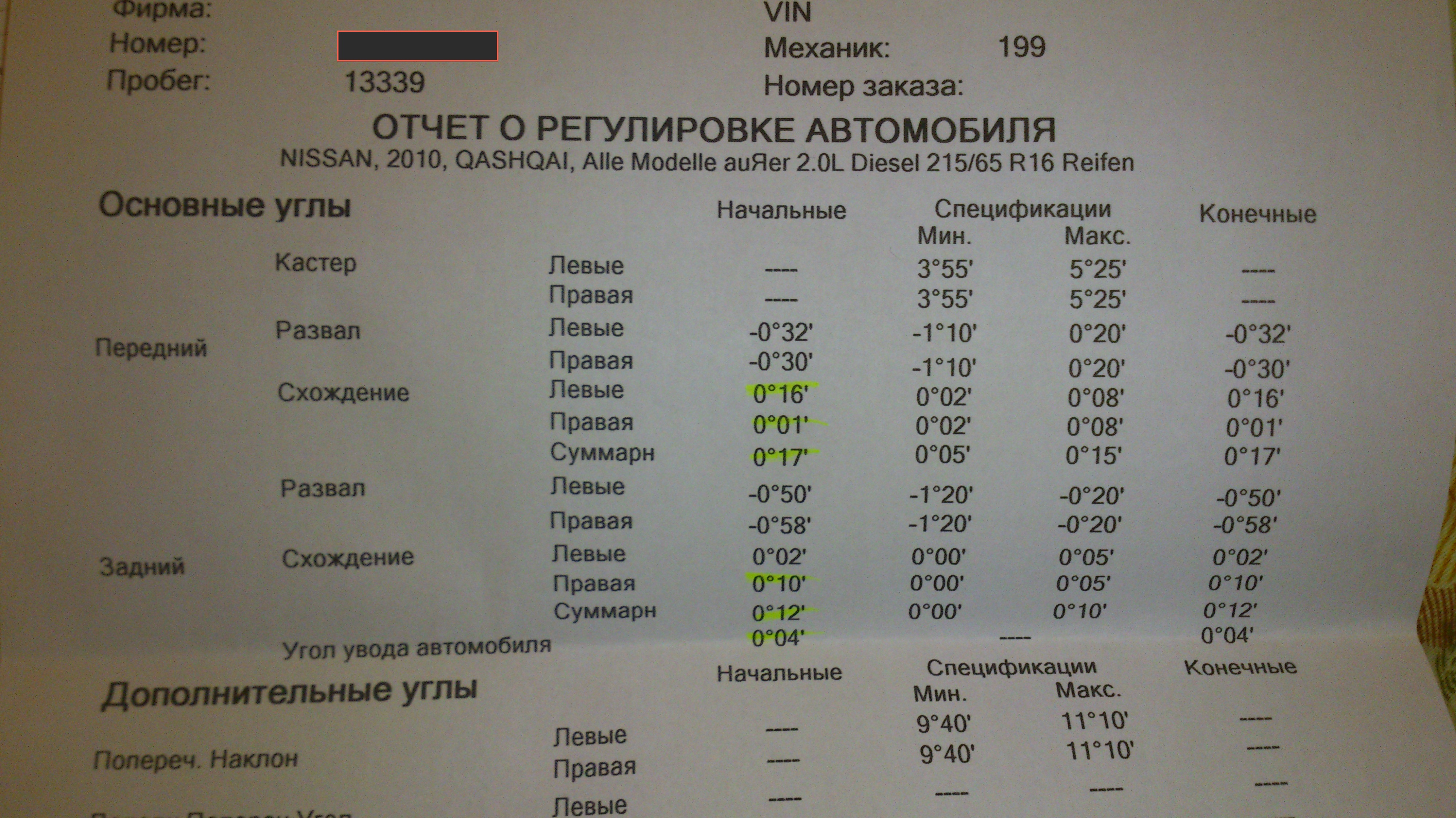

Всем привет!
Неделю назад делал диагностику развала-схождения (АвтоАльянс).
Прошла неделя, +1000км, смена шин. Снова сделал диагностику развала-схождения (Голосеевский).
Показания отличаются, причем как мои, так и эталонные.
Возможно ли это?

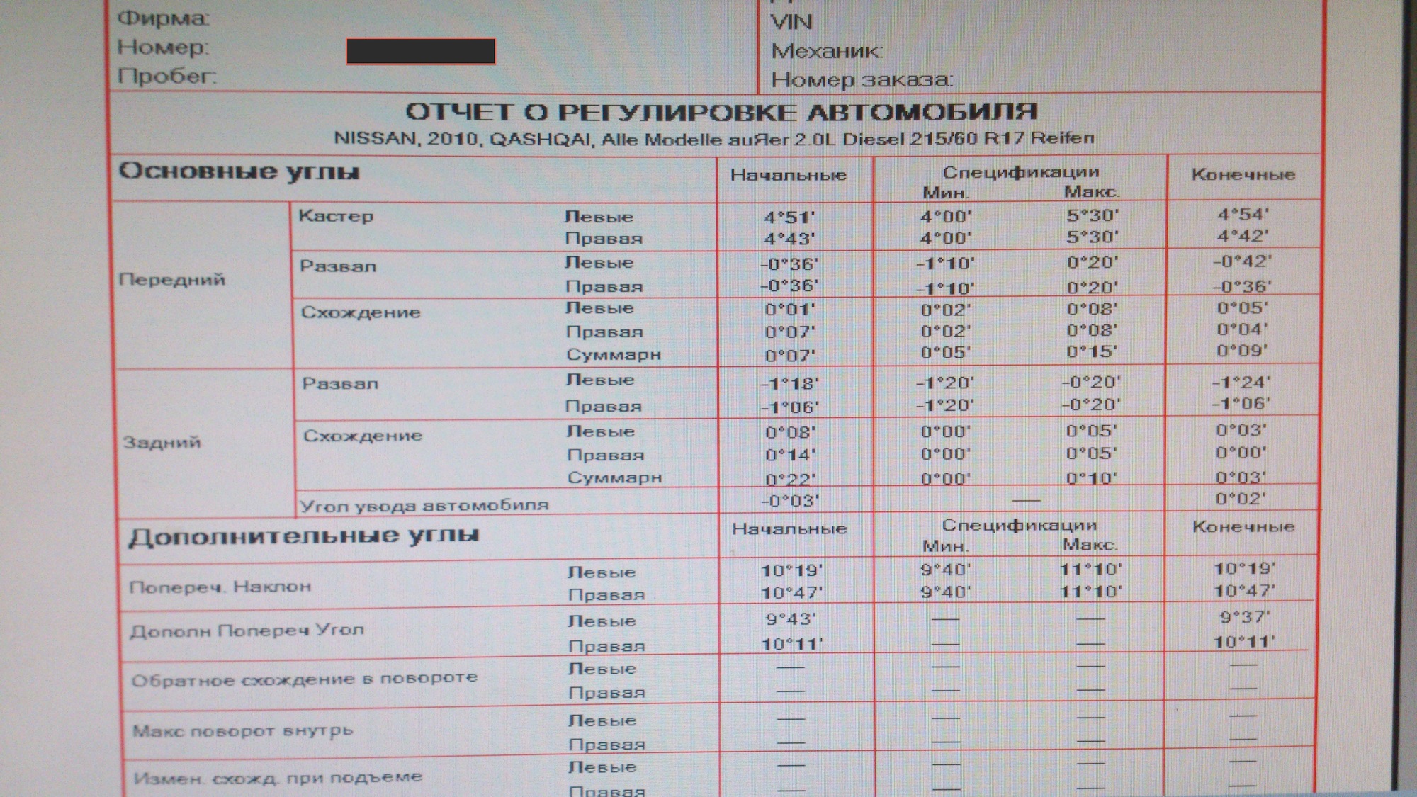

Сегодняшняя диагностика+регулировка

первый сервис оставил левое переднее схождение вне зоны допуска: +16 минут судя по отчету.
Думаю они подкрутили немного его убрав 10 лишних минут, забыли занести это в последний столбик конечного результата.

так ту ничего не регулировали , до и после одинаковые цифры

тут поправили схождение сзади справа и все

Первый сервис сделал просто распечатку, второй - "распечатка" и регулировка.
