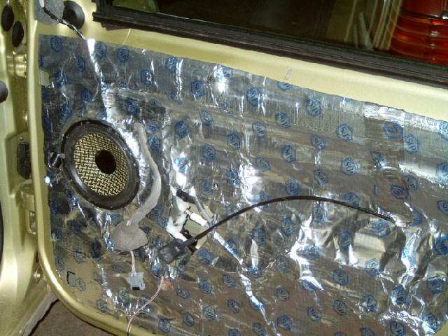

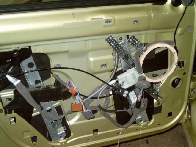

Жалко, тема актуальная. Но у меня как раз проблемы по гарантии - пауза, так что можно спокойно обсуждать дальше. Вот как это выглядит в исполнении Хаммера - впечатляет!.
Тут у меня есть пару дилетантских вопросов.
1) Интересно, а что произошло с картой и накладкой-грилем?
2) Многие владельцы М2 в и-нете жалуются , что после инсталляции акустики в дверной карман попадает вода - что с этим делать(фирменное место под динамик на карте было защищено козырьком)?
3) Не лучше ли будет в связи с гарантией пойти по пути изготовления подиумов, устанавливающихся на место "родной" накладки (заодно обтянуть такой-же кожей руль и тычек)?
4) И чисто теоретический вопрос - на фотке "классическая" оклейка внутренней филенки с целью сделать из двери закрытый ящик (ЗЯ). Но материал, которым делается эта оклейка, не является жестким, и скорее всего будет "дышать", то-есть он, с учетом хороших демпфирующих свойств, представляет собой панель акустического сопротивления и может создавать КЗ и вносить искажения из-за нелинейного характера колебаний мембран (которыми по-сути и заклеены отверстия в филенке). А не лучше ли возложить функцию изоляции объема на дверную карту, максимально усилив и задемпфировав ее?

1) Остались без изменения, за что и боролись, поскольку вариант из п.3) представлялся гораздо более дорогим и долгим.
2) Тут не могу прокомментировать, хотя и сомневаюсь в таком протекании, мож быть стОит у Edi спросить, как там у него. В любом случае, сделать козырек это невеликая проблема.
4) Да вродь нормально все было. Там же еще перемычек сделали в количестве, насколько я помню; их не видно просто. Устанавливать же динамик на карту просто не люблю и всегда стараюсь по возможности избегать. Выигрыш в объеме, кстати, невелик, а следовательно, и в звучании; это любым спикершопом можно увидеть.

Кстати, а что все-таки с накладкой наружной на динамике - в ней ведь дырочки в решетке аккурат под размер диффузора 13 см - остальное просто бутафорские соты? Или они дополнительно засверливаются под нужный диаметр?
Вот, кстати, вторая фотка:

Там как-то так получается, что дырочки в решетке аккурат под размер диффузора 16-см динамика, который как раз меньше, чем 16 см. Благодаря высокому размещению динамика "закрытости" не наблюдалось. Кстати, время от времени приходится ставить сетки на калибр меньше штатных для данного динамика; ну на то есть причины. Засверливать дырочки, это пожалуй, задача потруднее изготовления новой накладки; ну кому как.
