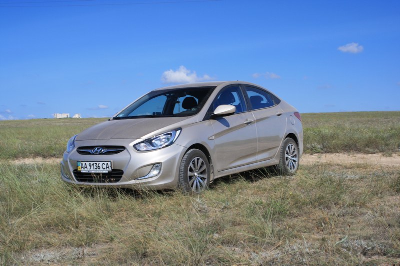

      11 апреля 2014 в 11:10 Гілками Прикріплені файли (0 завантажити)
Я ставил такие R15 6,5J 4x100 40 67,1 с проставочными кольцами. По ссылке самые верхние.
Но с покрышками 195/60/15. Стоит и не жужжит, хотя и несколько шире колея стала. Нигде ничего не затирает.
