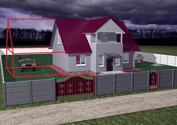

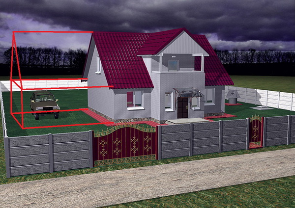

И я тут рядом постою послушаю.
Сколько стоит проект пристройки гаража к дому.
Визуализация реальная как во вложении.
Проектировать надо то, что красным контуром.
Там хочется: гараж на два авто, топочная с альтернативным котлом на ТТ, сверху комнаты(может ванная - если архитектор придумает)
Надо все, кроме электрики.

      3 апреля 2014 в 12:01 Гілками
его проект стоит около 10 тыщ, он типовый, брался на "вторичке", кажись я даже знаю один из источников на строидоме
