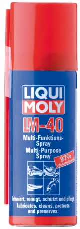

lm-40 это такой?
а чем он от вд-40 отличается? Просто вдшка есть, стоит ли покупать дополнительно, или все вдшкой обработать?
lm-40 это такой.а чем он от вд-40 отличается

LM40 можно сказать их аналог Wd40.
