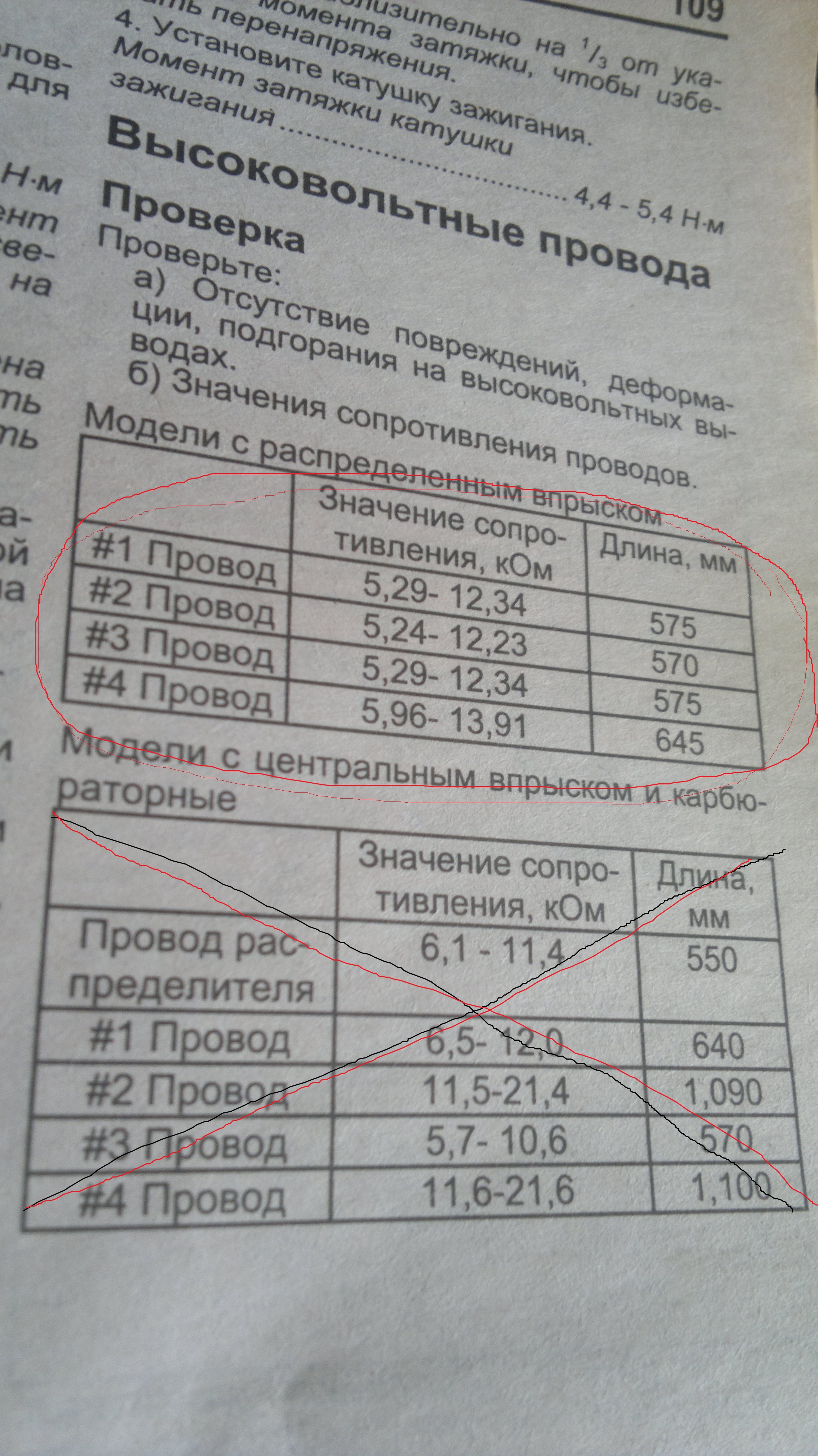

Если сравнивать с мануалом, то есть расхождение... Вот мои показания: 1-13,6кОм 2-17,45кОм 3-12,8кОм 4-13кОм. Первый и второй провод (цилиндры) сопротивление завышено, а третий и четвёртый попадают в "норму". Провода под замену? У кого какие соображения?
Если сравнивать с мануалом, то есть расхождение. Вот мои показания: 1-13,6кОм  2-17,45кОм  3-12,8кОм   4-13кОм

усп... прямо в твоём сообщении ответил
исправляюсь:
Забей!
Разброс сопротивления жилы +/-50% практически ни на что не влияет.
Ни на работу свечей ни даже на генерируемые электромагнитные помехи.
Сам посмотри на допуски. Там в норме разница м.б. в разЫ
Главное, чтоб обрыва не было и пробоя изоляции.
