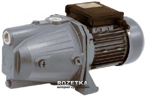

На даче есть скважина, вроде 14 метров. Уже сейчас установлен центробежный насос, такой как на картинке. Для подключения бойлера и комфортного мытья посуды планирую сделать из насоса насосную станцию. С работами и необходимыми материалами понятно, автоматика гидроаккумулятор, фильтр и прочие мелочи.
Центробежный насос достаточно мощный, напор сильный, ванну набирает наверное минуты за полторы. К сожалению сейчас под рукой нет марки/модели насоса. Вопрос такой: связка с таким мощным насосом и гидроаккумулятором (ГА) нормально? Просто будет быстро набираться ГА? Ничего там от давления не лопнет/взорвется? Может сгорит насос от такой нагрузки? Выход с насоса вроде как 1 дюйм, нужно чтобы все сечения в связке насос-ГА были 1 дюйм, и тогда будет все нормально?
Какой оптимальный объем ГА для дачи использовать? Из потребителей только бйлер для душа и мытья посуды на кухне.

Я так понимаю, что достаточно будет реле давления, которое будет отключать насос при достижении определенного значения (обычно на насосных станциях ставят в пределах 2,8-3 атм). А если насос уж очень производительный, то будет просто быстро заполнять гидроаккумулятор и отключаться.

Ставь ГА на 50л реле давления. все на 1" соединения - проблем не будет

неплохо бы дом запитать через регулятор давления. Регулятор на 3 атм, автоматику насоса 3.2-4. Постоянное давление - нет перепадов температуры в душе при включениях насоса (иногда очень достает).
мощность должна быть увязана с дебетом скважины. Если дебет достаточный (и на перспективу тоже) - нет проблем. если есть проблемы с дебетом - или прикрываем насос, или меньшей мощности.

Лучше ставь. перед ГА. Обычная капроновая сетка 50мкм промывная
