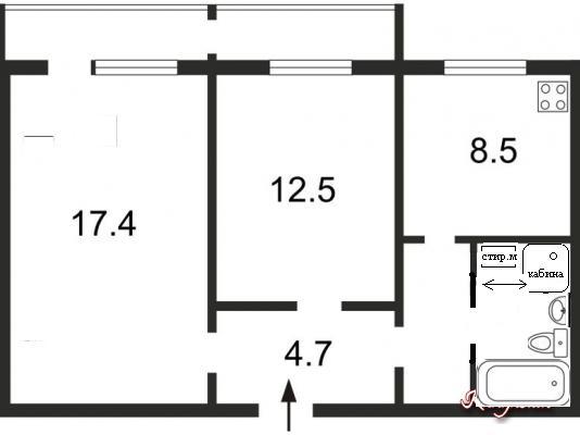

Извиняюсь, что в чужой теме, но у меня такой же вопрос. Хочу сделать ремонт в санузле с совмещением. Но стояки и полотенцесушитель идут посередине перегородки между ванной и туалетом, которую планируется сносить. Как с ними быть, их возможно перенести к стене? Где стиралку посоветуете поставить? Дверь где сделать? Или просто туалетную заложить?
Это у вас трешка?

У меня трехкомнатная в одноподъездной 9 этажке - коробочке. На плане - двухкомнатная, но санузел так же расположен.

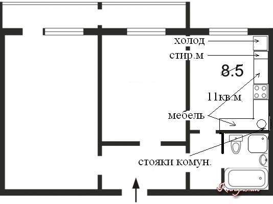

Если не трогать кухню, я бы делал так.
Потому как перегородка между кухней и сан.узлом тонкая и в нее ты не сможешь втулить канализацию (не то что 100-ту, а и 50-ку проблемно), там нужно только под стиралку(если она в сан узле) кинуть 30мм трубу для слива + подача воды, но это без проблем штробится в б.перегородке.
Как я понял канализация проложена выше уровня пола.
Если стояки коммуникаций проходят за унитазом(скорее всего), поменять расположение стиралки с душ.кабиной.
Вообще с бетоном самый головняк, нужно работать стенорезной машиной + сразу делать штробы под укладку труб, всё это не дешево.
Иди в Эпицентр и выбирай плитку, унитаз, умывальник, ванну, краны, полотенцесушитель, багеты, светильники.Иди в Эпицентр и выбирай плитку, унитаз, умывальник, ванну, краны, полотенцесушитель, багеты, светильники.
Это всё нужно делать имея на руках точные размеры помещения и план размещения узлов, учесть как лягут коммуникации, а после зная размеры - определится с размером плитки(чтоб не "рагульно" было), и далее уж выбирать ее дизайн, собственно так же и с ванной, кабиной, умывальником и унитазом.
Если не трогать кухню,  я бы делал так.Потому как перегородка между кухней и сан
По работе, всё можно переварить(если у жековцев будет желание), но вот как документально , перегородка фигня, а вот комуникации, что там по нормативам.

Ванная не нужна. Достаточно душевой кабинки.
А трубы нельзя не штробить в стену, а сделать для них порожек из гипса? (там, где это возможно)...
Для раковины, понятно нужно, для душевой тоже, а для остального можно и в порожек спрятать трубы.
Скажите мне, вот чего ожидать по затратам... в 20 реально вложиться? или, скорее в 30?

      8 апреля 2014 в 10:13 Гілками Прикріплені файли (0 завантажити)

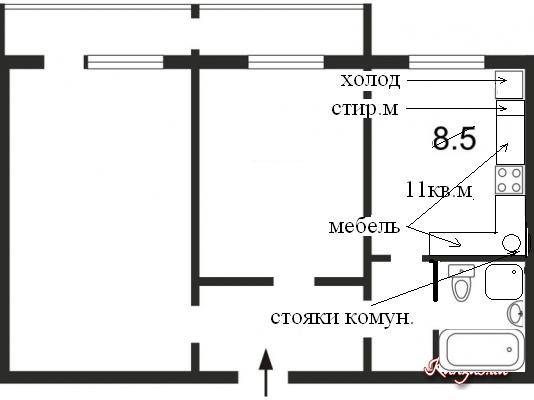

, а вот смысл этого совмещения, при том что даже от ванной отказываешься, делать много пустого места в помещении в кт. проводишь минимум времени , короче не рационально это.
Если нет необходимости в ванной, я бы смело переносил перегородку и с кухней, увеличив ее на 2,5-3кв.м и получил бы нормальную кухню в 11-12кв.м.
На себе проверил, когда кухня была 8кв.м все домашние мероприятия/сабантуйчики проводились в комнате(зале) что не очень то и удобно, готовка, тягание еды/посуды и прочего через всю квартиру, засерание мебели в зале и прочий головняк. Сейчас когда кухня поболее то все эти мероприятия проводятся именно на кухне, можно разместится до 10 чел, короче говоря намного удобней.
скорее в 30?
Если не брать самое дешевое по материалам, то ближе к 30-ти, учитывая что цены на все материалы уже поползли вверх, да и на работу тоже.
Можно и порожки городить, но это колхоз кт. будет мешать установке узлов, там где порог там не станет кабина и прочее кт. должно прилягать к стене, + эстетически будет не очень.
Да и смысл если нужно работать стенорезной машиной(убирая перегородку), сразу и штробы в стенах сделать под коммуникации.
Где у тебя стояки проходят (вода, канализация)?
штробить стены придётся максимум для 50мм канализационной трубы, если ты унитаз разместишь возле к.стояка.
Всё таки очень рекомендую сделать всё нормально за один раз, захватив кухню.
Вот как я себе сделал дома, планировка у нас одинаковая
Змінено Vavan (10:50 08/04/2014)
