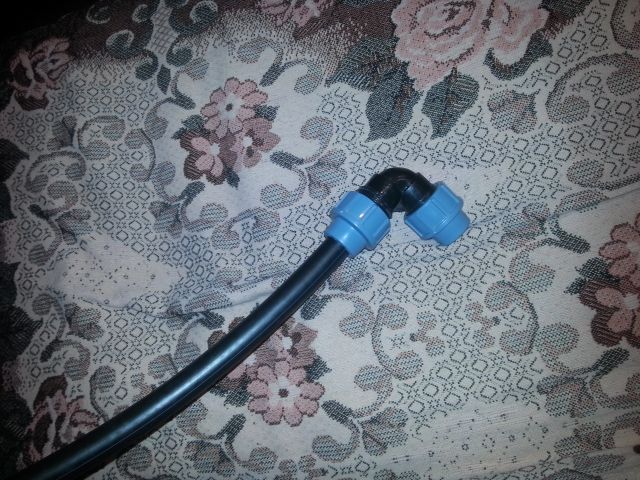

Как правильно обжать такую трубу? Диаметр 20ка, но роли особой не играет. А то вроде все собрал. Подал воду, и по всем соединителям фонтанчики.
Как правильно обжимать? хелп!
Как правильно обжать такую трубу. Диаметр 20ка, но роли особой не играет

Она самозажимная. Ты правильно все собрал?

Вставил до упора, затянул сколько силы хватило в руках. Все.
Вот и советуюсь, как правильно.

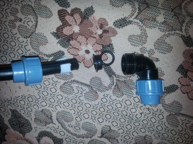

Под синей гайкой должны быть еще две детали.на фото не видно

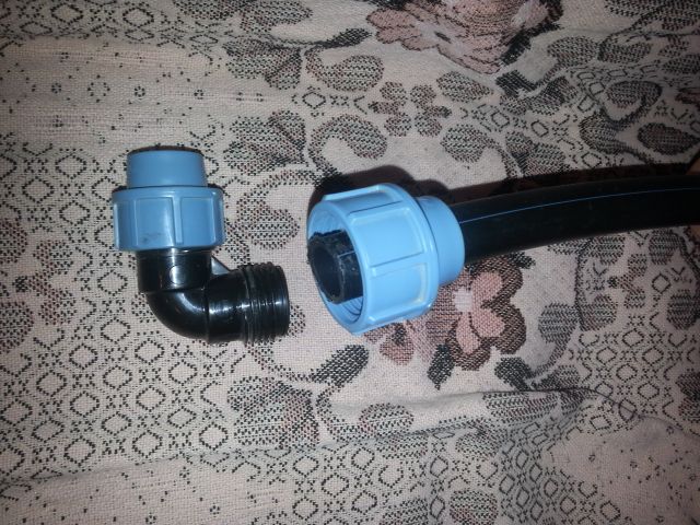

Вот такая:
Вот такая:

Главгая фишка - как можно глубже засунуть трубу в фитинг, там реально сантиметра 4 нужно вдавить вместе с втулкой и резиновой прокладкой (можно посмотреть внутри фитинга - там выемка для трубы есть). Для этого место отреза можно зашкурить от внешних заусениц, можно еще смазать спец. смазкой (продается в эпицентре) или отработкой масла даже. Как только труба войдет внутрь полностью, дальше она гайкой просто зажимается от руки, ну и зажимной конус тоже помогает, конечно.

Если смотреть на первое фото, с таким качеством обработки торца трубы ты ее не вставишь как положено. Скорей всего труба упирается в уплотнительное кольцо и дальше не идет. Фитинги, если я не ошибаюсь, юнидельта - довольно качественные, легко зажимаются от руки, проблема однозначно не в них. Смазать можно просто куском мыла. Труба должна войти до второй ступеньки, первая ступенька - упор для резинового кольца. Если на втором фото зажимной конус не сдвигался по трубе, то проблема именно в этом - не до конца вставил трубу. При правильной сборке зажимной конус будет сантиметра на полтора дальше от конца трубы.

Понял ребята! Спасибо!
Потренировался и все сделал!!
