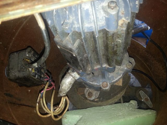

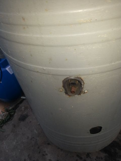

Ребят, выручайте!!
Есть насос, на фотке видно какой, запускается с кнопки. Все работает. Немного модернизировал систему путем добавления гидроаккумулятора (ГА) и реле давления (РД) и манометра, вобщем собрал насосную станцию.
Проблема в том, что РД отключает насос, а при достижении минимального давления включает (щелкает), но насос не запускается и при этом гудит.
Насоветуйте, куда копать? Что нужно, чтобы работала система в автоматическом режиме. Какая нужна дополнительная информация?
Фотки насоса и кнопки прилагаю.
Ребят, выручайте.

Я так понимаю, что дело в кнопке, которая запускае. Может есть схема такой кнопки? И что в ней. Какой принцип?

Шикарное решение))))Насосная станция в корпусе старой стиральной машины. Кнопка ровесница))))

Maks1 08.04.2014 10:24 пишет:
...но насос не запускается и при этом гудит.
У меня были аналогичные проблемы. В моем случае, сгорел стартовый конденсатор.

Решение антивандальное.
А по делу?

Ого. А схема есть какая-то? или что искать. Я бы и переделал.
ЗЫЖ а ведь от кнопки запускается. Как тогда?

на таких кнопках обычно ваяют типо стартовое реле для трехфазника... т.е не просто включить а подержать зажатой до старта. надо ставить пусковое реле или схему с кондером (по идее реле от холодильника пусковое может вытянуть)

Скорей всего дело в схеме подключения, в которой отсутствует пусковой конденсатор. Гугл в помощь по теме "пусковой конденсатор электродвигателя схема подключения"

Не силен в схемах эл. двигателей, но предполагаю , что кнопка не простая, а пусковая.
Не вдаваясь в подробности подключения кнопки и двигателя насоса попытался бы обдурить их следующим образом: пусковую кнопку вернуть на место и оставить включенной; РД подключить в разрыв питания 220в идущего к кнопке.
Ты не поверишь, но именно так и сделал, чтобы не вникать в электрику. Но получилось как получилось. Кнопка оказалась не простая а пусковая. буду гуглить.

самый простой способ - купить пусковое от холодильника...

ага, тоже когда то из старого харьковского насоса (по моему из такого же) колхозил насосную станцию
вообщем там есть две обмотки, рабочая и пусковая с конденсатором. двигатель после подачи 220 тоже гудел, но не запускался. у мну сгорела именно обмотка.
тут и тут почитай как проверять.
