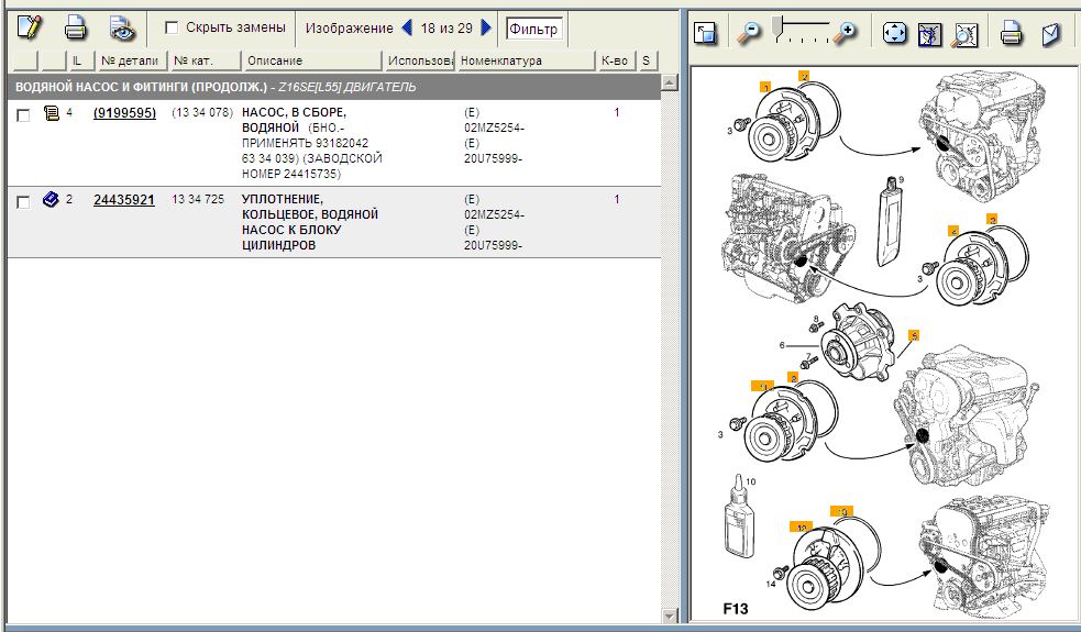

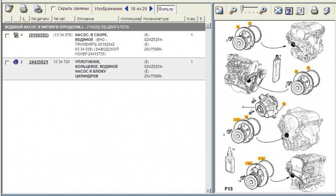

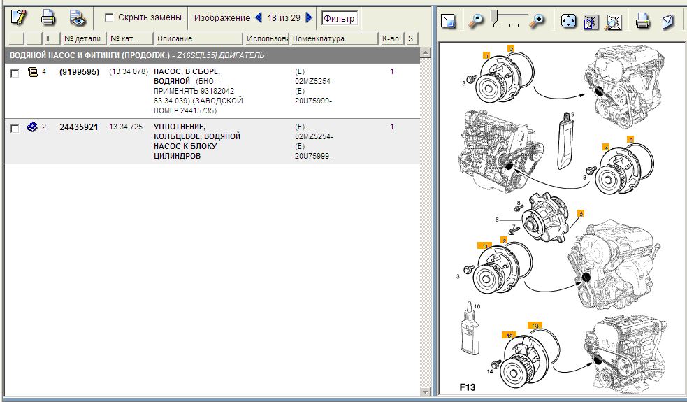

      9 апреля 2014 в 15:01 Гілками Прикріплені файли (0 завантажити)
как-то так
как-то так
