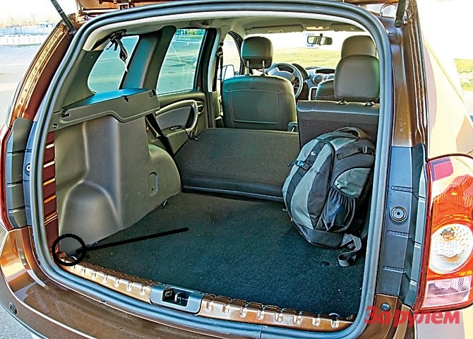

Я був в шоці коли запхав руку в впадину багажника а там вода,висушив,через тиждень те саме((( не конденсат точно бо води не мало,не просто волого,відмітив на фото де збирається,ніяких потьоків від води візуально ніде не видно,ніякі трубки там по ідеї теж бути не можуть(Дастер)

А омыватель заднего стекла есть? Трубка не повреждена?

Уплотнитель (резинка), негерметичность задней фары...

ищи потеки
а так да - резинки на стеклах, пятой двери, фара

Є але по ідеї він зверху і бочка ж нема там підвод по трубці від бачка під капотом.

Гляну,потьоків ніде не видно.

Заедь на мойку и сядь в багажник с фонариком

если вода попадает через неплотности фонарей или уплотнителей, то должны быть известковые следы. Хуже, если есть микротрещины на арках. Следы найти тяжело или невозможно. У меня такое было на 626 мазде - микротрещина по правой арке и как результат - пара литров воды в кармане заднего крыла после каждой дождевой поездки. Вылечил без вмешательства сварщиков.

может вода попала через вентилируемые отверстия, они находятся между бампером и крылом. Было такое, особенно в дождливую погоду воды полно в багажнике. Выход - заклеил.

+1 или в деревне днем чтобы кто-то обильно из шланга поливал, а ты внутри капли ищи.

Было такое на логане. Возможно баг перекочевал и в дастер. Корпус вентиляционного клапана болтался и тарахтел даже. Вылечил герметиком по периметру - и не тарахтит и не течет.

Снять обшивку проверить арки задних колес.
Был интересный момент на Спортадже. Там как-то хитро был вставлен пистон, ответная часть раскрошилась, и через него вода попадала под шумку. Оттуда во время движения вода переходила дальше.

вода в основном попадает сверху - вниз..., так что смотрите начиная с уплотнителей стекол..., бумажная салфетка Вам в помощь, приложите её на предполагаемое "больное" место.

Думаю проблема эта все таки перекочевала с логана.
Почемуто со временем рвется уплатнитель вентиляционных клапанов.
Решается замазкой герметиком.
