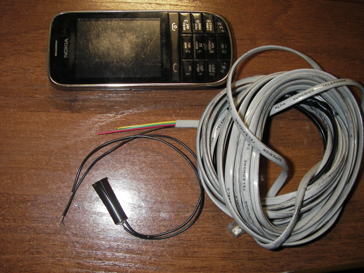

      18 апреля 2014 в 20:54 Гілками Прикріплені файли (0 завантажити)
AT&Scorpio 18.04.2014 19:56 пишет:
герконы соединяют последовательно.
Гм...
А почему? Они как отказывают? Закорачиваются? Я думал, что обрываются.
Или все же только один врезать - и все.
Вот такой геркон подойдет? И провод?
Гм.А почему
62 года (30 лет за рулем), Киев
Сообщения: 2110
С нами с 29.05.2002
Re: Геркон врезной [Re: Професор]
      18 апреля 2014 в 21:05 Гілками
ну один оборвется, второй нет, при паралельном ничего для сигналки не изменится.
Провод плохой. Лучше взять "аларм". Хотя если пару метров, то можно и этим.
56 лет (37 лет за рулем), Киев
Сообщения: 5633
С нами с 16.12.2003
Re: Геркон врезной [Re: AT&Scorpio]
      18 апреля 2014 в 21:56 Гілками
Не понял. Герконы мне соединять последовательно?
Провод Alarm не экранированный к датчикам вести?
