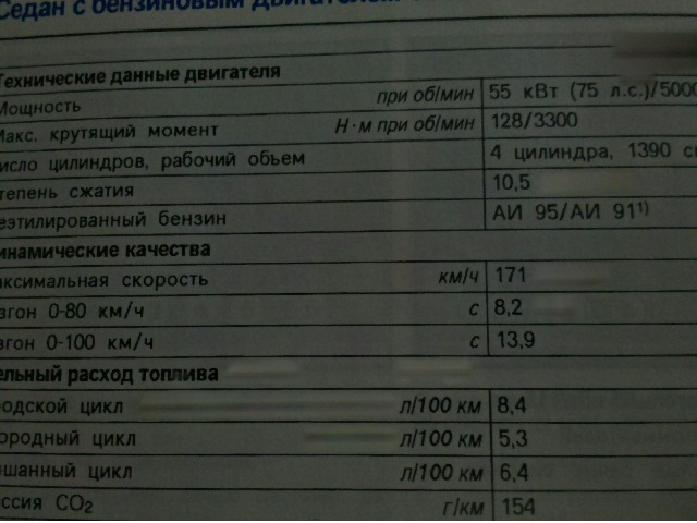

У меня 10.5, производитель допускает юзать 91ый. Так-что, циферки нуждаются в корректировке.

Нет у фашистов ни А, ни АИ. На лючке цифры в кружочке и все, в мурзилке написано, что надо лить 95, допускается лить 91 с небольшой потерей мощности. Если честно, на 95 и на 92, ведет себя одинаково.

Циферки нуждаются в понимании, что эти циферки означают.
Ваш 91-й скорее всего по стандарту API, что по нашему RON означает 96.

Про понимание, в самую точку. Вот как-бы понять, с какой радости на чистокровном арийце, официале, взялись штатовские индексы? Но что-бы не ломать голову, есть родная мурзилка, в которой указано, бензус АИ95/АИ91. И это, в штатах, не стандарт API, а Anti-Knock Index или AKI.

Хм, я вполне готов признать свою ошибку, если бы не несколько но:
- в ЕС стандарт 92-го бензина постепенно уходит в историю, основной стандарт 95-й
- стандарт 95-й по умолчанию рекомендуется для всех новых авто последние 20 лет, с СЖ от 9 до 11
- 91-го стандарта РОН я не знаю, зато есть 91-й АКИ, у меня есть подозрение, что маркировка 95/91 и означает, что 95 РОН или 91 АКИ
Ответ на след. сообщение: 95 АКИ может и есть, но в штучных вариантах, гоночные или тюнинговые бензины. Промышленные технологии ограничиваются производством АКИ93/АИ98

Re: Замена 95-го на 92-й [Re: Specu]
      29 апреля 2014 в 15:11 Гілками Прикріплені файли (0 завантажити)
Specu 29.04.2014 10:31 пишет:
А 95 AKI, есть?
Вот мурзилка, завтра еще лючок сфоткаю, что-бы не было вопросов, что европейцы не юзают америкосовые индексы.
А 95 AKI, есть. Вот мурзилка, завтра еще лючок сфоткаю, что-бы не было вопросов, что европейцы не юзают америкосовые индексы
Змінено shurken (15:13 29/04/2014)
