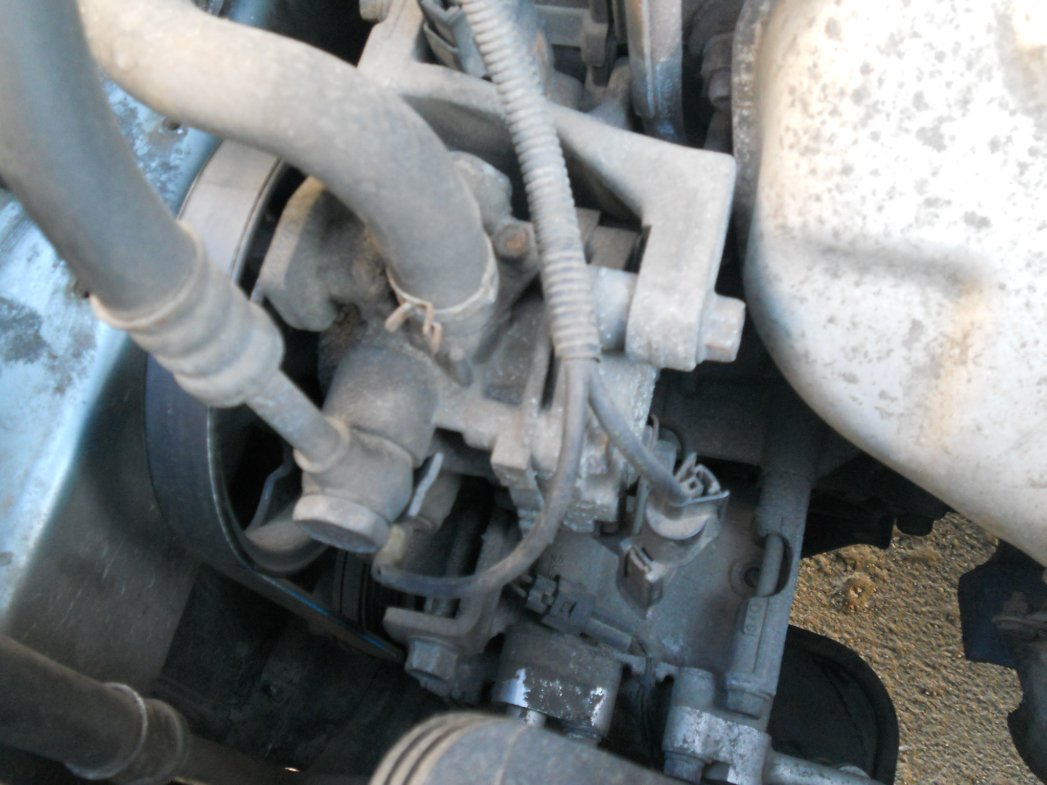

Как подтянуть ремень привода ГУР?
      13 апреля 2014 в 22:48 Гілками Прикріплені файли (0 завантажити)
Лансер 9 1.6 АТ
Лансер 9 1.6 АТ

      13 апреля 2014 в 22:56 Гілками
в гугле "лансер замена насоса гидроусилителя" вторая картинка.

      18 апреля 2014 в 10:27 Гілками
Не советовал бы этого делать, пусть лучше пищит.

      14 мая 2014 в 13:05 Гілками
Подтянул. Первое время вроде не пищал. А сейчас опять начал. Долго пищит (секунд 10) при запуске горячего двигателя.
Может попользовать какую - то пшикалку химическую?

      14 мая 2014 в 13:42 Гілками
BOING 14.05.2014 13:05 пишет:
ремень поменять. лучшее на более широкий (обычно с шагом 0,5мм такие ремни бывают - шкив изнашивается), а работают именно боковины ремня и щеки шкива.

      14 мая 2014 в 22:41 Гілками
Maksimus 14.05.2014 13:42 пишет:
Так менялся ж 6 тысяч назад. Рассчитан на 80т. Просто подтягивать больше не хочу, можно и забить, но писк раздражает. Кстати, сегодня ездил с кондиционером, так в момент включения компрессора тоже попискивает.
