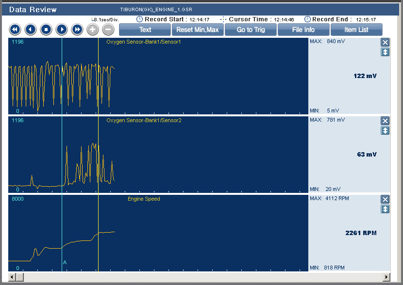

      7 августа 2014 в 11:29 Гілками Прикріплені файли (0 завантажити)
это показания сканера лямбда зондов и оборотов двигателя основателя этой темы ошибка P0133

да я забыл написать там дырка в выхлопе между датчиками кислорода

ssm 16.08.2014 18:11 пишет:
Как раз сегодня смог подьехать на Сырецкую, и ребята послушали машину, загнали на яму, скрутили "Кольчугу", и показали дырявую гофру, аккурат перед второй лямбдой.
Там сифонило с нескольких дырок, в защите подпалина, правда не насквозь.
Вырезали шлак, вставили новую гофру.
Будет возможность - подьеду сделаю еще один график - сможем сравнить.
Спасибо большое Борису и Сергею за диагностику, будет вам информация в копилку случаев, при которых выдает ошибку по кислородной смеси.
PS. Теперь машина стала намного тише, не рычит при заводе.
