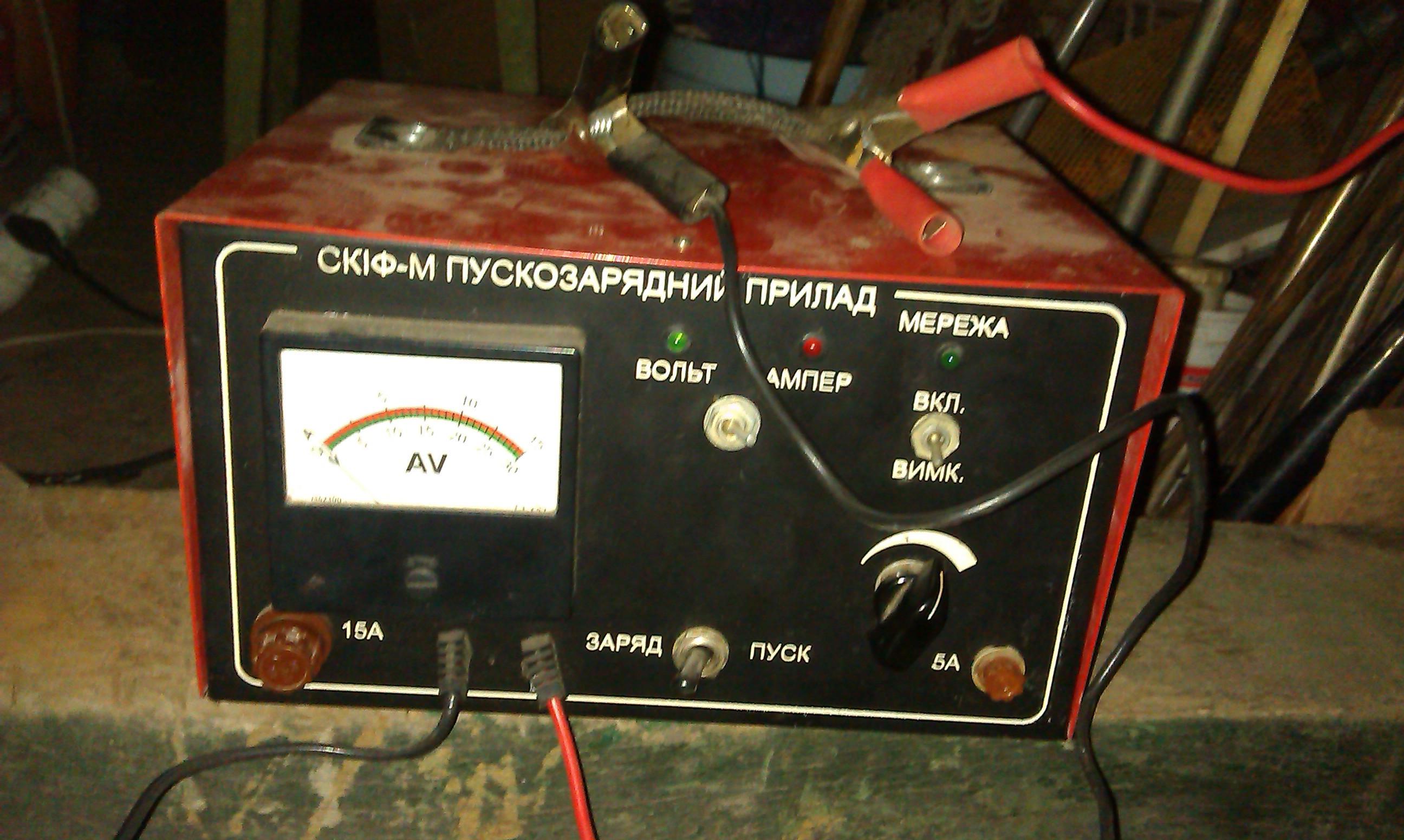

Re: Пуско-зарядное устройство, насоветуйте... [Re: rulez]
      12 октября 2014 в 22:46 Гілками Прикріплені файли (0 завантажити)
rulez 16.04.2014 21:51 пишет:
Больше чтобы заряжать, но на всякий случай чтобы и завести авто.
у меня такой.
и заряжает и запускает.
12/24 V
------------------------у меня такой.и заряжает и запускает
Змінено ремонтник (23:06 12/10/2014)
      13 октября 2014 в 08:51 Гілками
+1 к предыдущему фото, у меня такой же. Заряжает, запускает. По инструкции- запуск если аккум разряжен на 50 процентов. Из опыта-1 случай, аккум дохлый не до конца, лампочки горят, но стартер уже не крутит. Завелось так бодренько, нормально. 2-й случай- аккум дохлый в 0, мертви бджолы. Не завелся с пускачем.

Re: Пуско-зарядное устройство, насоветуйте... [Re: Amigo1982]
      13 октября 2014 в 09:28 Гілками
А что это за плиблуда ? Будет работать или развод?
