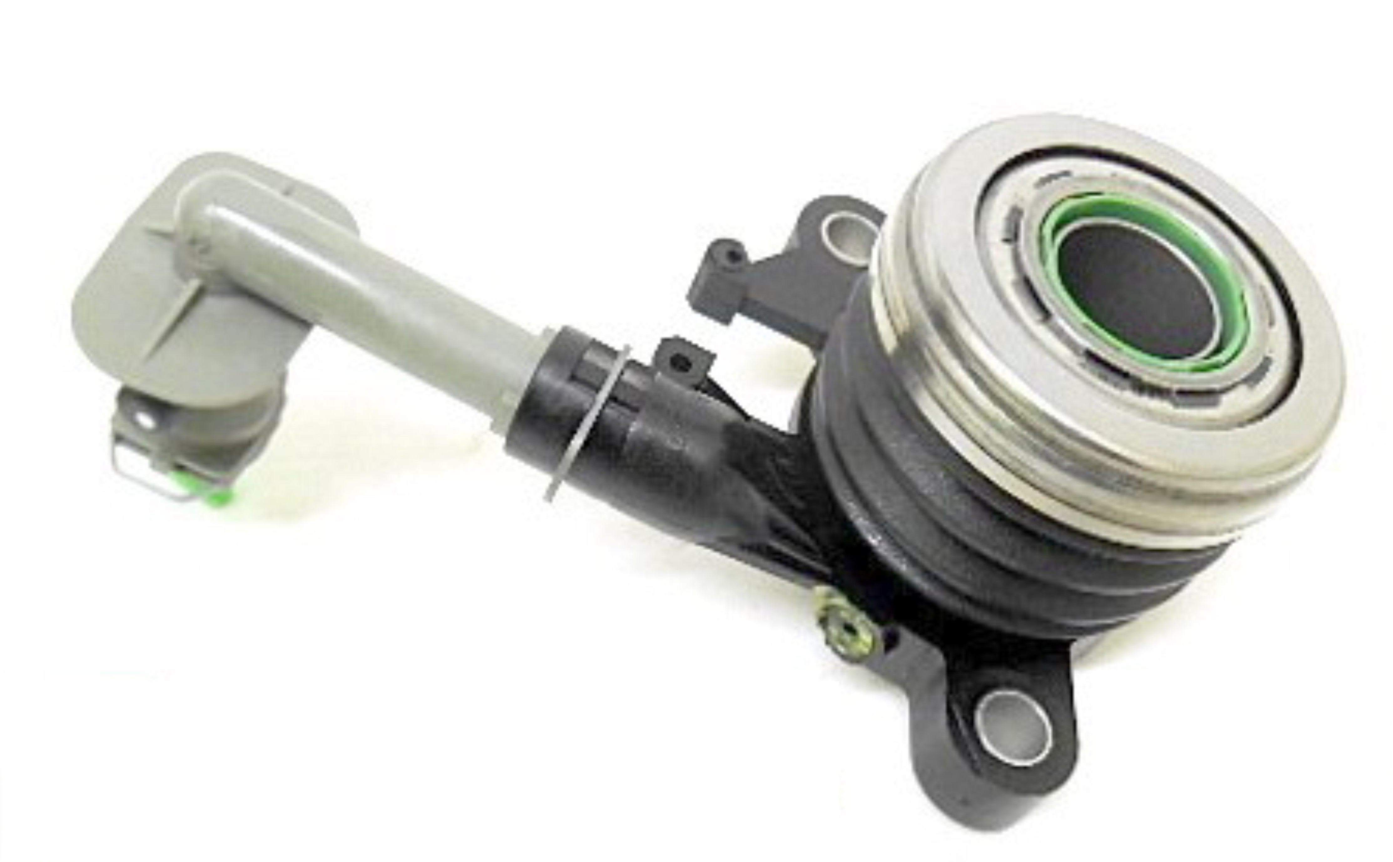

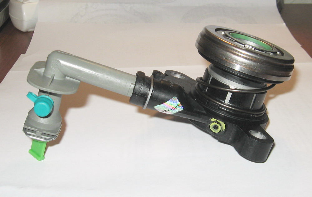

У меня MCV 2008г.Пробег - 152 000. Периодически туговато включаться 1-я и 2-я передачи. На разгоне иногда возникает разовый микро провал. Купил новое сцепление Valeo и выжимной (гидравлический) VALEO_804527 - пластмаска. Стремный выжимной какой-то. Кто такой ставил - отзовитесь! Привезли без пыльника, ставить без него можно?
48 лет (30 лет за рулем), Васильков
Сообщения: 10806
С нами с 26.02.2009
Re: Logan сцепление 230 000км [Re: Танчик]
      11 декабря 2017 в 20:25 Гілками
Выжимной как выжимной, тем более Valeo.
Пыльник ставить обязательно, но если хочется менять чаще, можно и не ставить...

      12 декабря 2017 в 15:47 Гілками Прикріплені файли (0 завантажити)
Спасибо за совет. Сегодня нашел с пыльником (все как полагается), итальянская сборка
в автологане. 1500 грн. -:)))))))))))))).
Спасибо за совет. Сегодня нашел с пыльником (все как полагается), итальянская сборкав автологане
