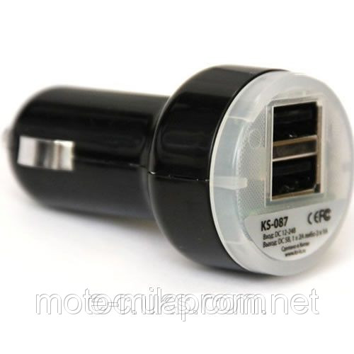

Ну так попробуй с другим БП.
У меня валяется, возьми попробуй
Типа такого -
Мой DOD900 прекрасно с ним работал.
Ну так попробуй с другим БП. У меня валяется, возьми попробуйТипа такого -Мой DOD900 прекрасно с ним работал

сегодня купил новый юсб кабель, а адаптер юсб в прикуриватель на 1 ампер (5V) дал знакомый поюзать
не помогло, все равно рег перегружается и не заряжает внутренний акум

сегодня перебирал свои железки дома и нашел еще одну зарядку (правда она на 2А) в прикуриватель с миниюсб штекером
откуда они у меня все взялись уже и не помню
вообщем подключил рег через эту зарядку ... и шо вы думаете?
пока все ОК, акум заряд держит как после зарядки от компа через юсб выход, ни разу не глюкнул (тьфу 3 раза)
надо еще будет потестить на жаре, но то, что рег уже держит заряд от этой зарядки - однозначно положительно
правда кабель у этой зарядки немного больше метра, а я его хочу протянуть через обшивку салона, чтобы он не свисал перед торпедой
обрезать и удлинять не хочу эту зарядку, как сделал с заводской, буду искать переходники и покупать кабель

20 дней прошло, полет нормальный
таки дело было в зарядке
