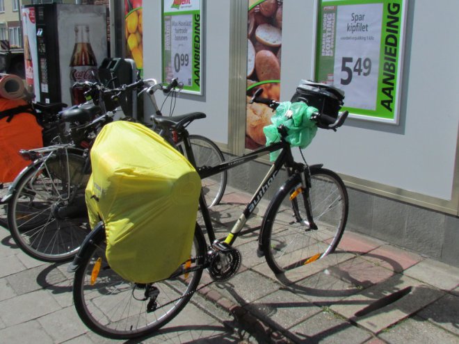

Короче озадачился... Велик пострадал в ДТП: задняя часть рамы ушла в сторону на 5мм, колесо заднее восьмеркой, погнут вынос, руль, багажник, педаль. На момент ДТП велику было полтора года и 4000км пробега, половина пробега это походы по шести странам...

Сочувствую. Мое ДТП было проще. Отделался заменой обода переднего колеса. В начале зимы обошлось в 200 грн. обод, 100 грн. работа по замене.
Вынос, руль, педаль - чепуха. Все меняется, и не стоит заоблачных денег. Рама - самое печальное. Надо показывать ремонтникам и слушать вердикт.

Ремонтники расходятся во мнении на счет рамы, одни говорят можно выгнуть, на гарантий, что не лопнет не дают, другие говорят, что раму только менять,т.к. идеально не выровнять и опять же, никто не не гарантирует отсутствие микротрещин после такого удара и что не развалиться на какой-нибудь кочке.

Я бы не рисковал выгинать раму после серьезного повреждения, тем более, Вы используете вел для туризма в дальних походах, а не только для покатушек "за пивом в соседний ларёк". А если выровненная рама "хряцнет" под Вами где-нибудь в дали от цивилизации?
Сколько не видел ремонтированных алю рам в Киеве - все рано или поздно лопались там, где были сварены или выгнуты.

Тяжело обсуждать, не видя проблемы. Дальше чистое ИМХО.
Если она вся "винтом" плавным пошла, я бы ровнял. Чай не стеклянная, какая-никакая пластичность у дюрали есть. А если локальный есть слом трубы (складка) - то на металл сдать и искать новую раму или вел.
У меня была комбинация обоих вариантов. Когда подседельная труба от горизонтальной по шву отваливаться начала, я купил новый вел. А на "больном" концы трещины засверлил, и сделал бандаж из нескольких слоев капроновой нити с эпоксидкой. Ездит до сих пор, уже не так активно, под более легкими ездоками, в более простых условиях, но ездит без проблем.
Трещина росла долго. Скрипела немилосердно так, что не услышать было нельзя, я только источник долго не мог найти. Так что "в развалится вдали от дома мгновенно" я не верю.
