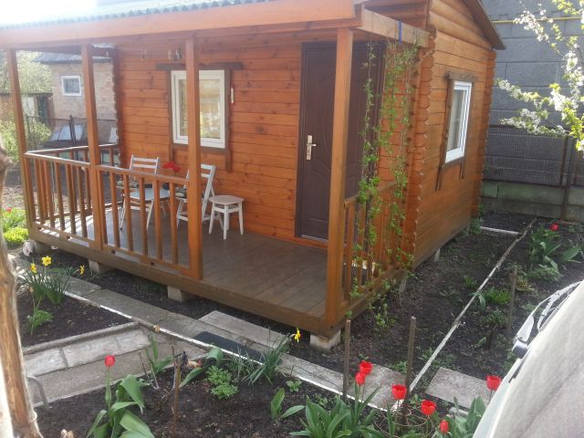

Собственно. На фотке домик. Стоит он в неудобном месте. Лучше бы его перенести метров на 20 левее. Как это сделать? Кран? Но там подъезд ограничен. Он туда наверное и не заедет, бо дерево/ворота/забор.

по земле волоком преград нет?

Дискавери смотрел?
Они там и особняки несколькоэтажные двигали )))
Только дорого )))
А он не разбирается?
По сути, если подводить под основание какую-то платформу, и потом ставить на катки, вынимать блоки(?), на которых стоит и тянуть лебедкой?

+1 к вопросу. Уточнить бы ещё размеры, но мы похожий когда-то на брёвнах "перекатили".
Re: Перенести такой домик реально? [Re: Maks1]
      23 апреля 2014 в 13:59 Гілками
можно попробовать на рохлах приподнять или деревянные стволы подложить и по ним перекотить

Отвечу всем сразу. Спасибо ребята, за подсказки.
Разобрать может и можно, но там мутотени, думаю лучше волоком по бревнам.
Преград по земле нет, все убирается.
А сколька такая работа может стоить?

http://reduktorntc-k.com.ua/produkt/lebedki/lebedki_manual/MTM08-32sky.shtm
И 5 круглых стволов ну шесть. И один домкрат нужен. Ручные лебедки не дорогие, надо два друга / помошника и ящик пива.

катить лебедкой по бревнам, так проще и дешевле всего. бревна потом попилить на дрова

я бы еще две направляющие сделал, т.е. просто доски длинные, что бы бревнам было по чему катиться, а то могут в огороде в рыхлой земле загрузнуть и не захотеть катиться

логично
причем доски достаточно широкие и толстые
и между бревнами и домиком можно чего-то подложить - листы ОСБ?

Сначало нужно определить какова конструкция пола, лаги крепятся к нижним бревнам или опираются на столбики фундамента. Если опирабться на столбики то под лаги и под бревна(стены) нужно подводит опорную конструкцию (типа настил из доски) по которым эту конструкцию уже перекатывать, как писали ранее. Если бревна не закреплены между собой или не стянуты по высоте, то советую на время переезда скрепить их по высоте. Самое простое, что приходит в голову- по периметру по высоте поставить доски и зарепить нижний и верхний бус шурупами ну и где_то посредине, чтоб домик не распался.
Судя по фото терассу можно "отсоединить" что упростит переезд.

Ребята, спасибо большо! Направление размышлений понял. Оказывается все просто. А то я теорию с краном стал думать и прочие громоздкие варианты.
Сейчас уже посажено многое, а вот на осень запланируем.

может манипулятором проще поставить на машину переехать снять.
как бы по деньгам может быть дешевле если не самому катить.

а как манипулятор брать собираешься? боюсь что при подъеме развалится
