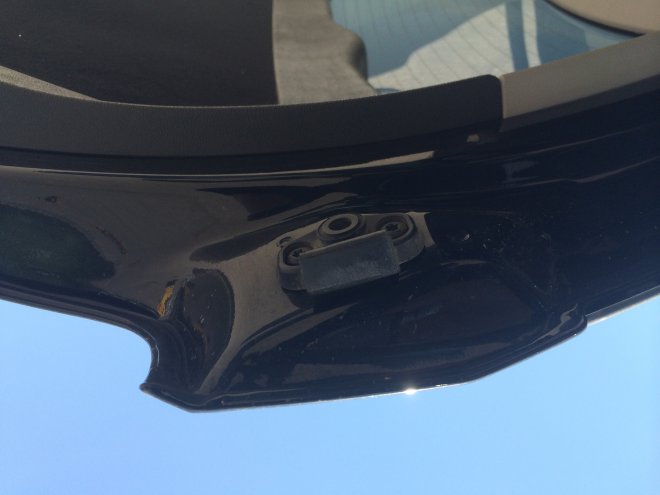

Morfei™ 25.04.2014 13:59 пишет:
c63amg 24.04.2014 17:18 пишет:
GreenHoligan 24.04.2014 11:47 пишет:
Знакомый такой катает, расход 20-25.
Он обслуживается на итисе, по стоимости не скажу. Жаловался на электронику, привод багажника, парктроники...
+1 насчет привода багажника, не дотягивает пока не заведенная машина
пневма после 100 ткм просится на замену, в остальном все ок, мелкие проблемы не в счет
есть опыт, правда 350-го, мотора достаточно, если не аццкий гонщег
Пусть в гаражах не обслуживается)) мне эту проблему как она появилась решили за 45 евро, решается просто заменой натяжителей на кузове и правильной регулировкой)
Пс: америкос без пневмы он никогда дорого и не стоил.
Юником... я им говорил, сетовали на слабый аккум(
можно по-подробней про натяжители, что с ними происходит и почему при вкл движке все норм?

c63amg 25.04.2014 23:32 пишет:
не помню как зовется правильно, сфоткаю и выложу эти штуки. У меня такая же проблема была с недотягиванием

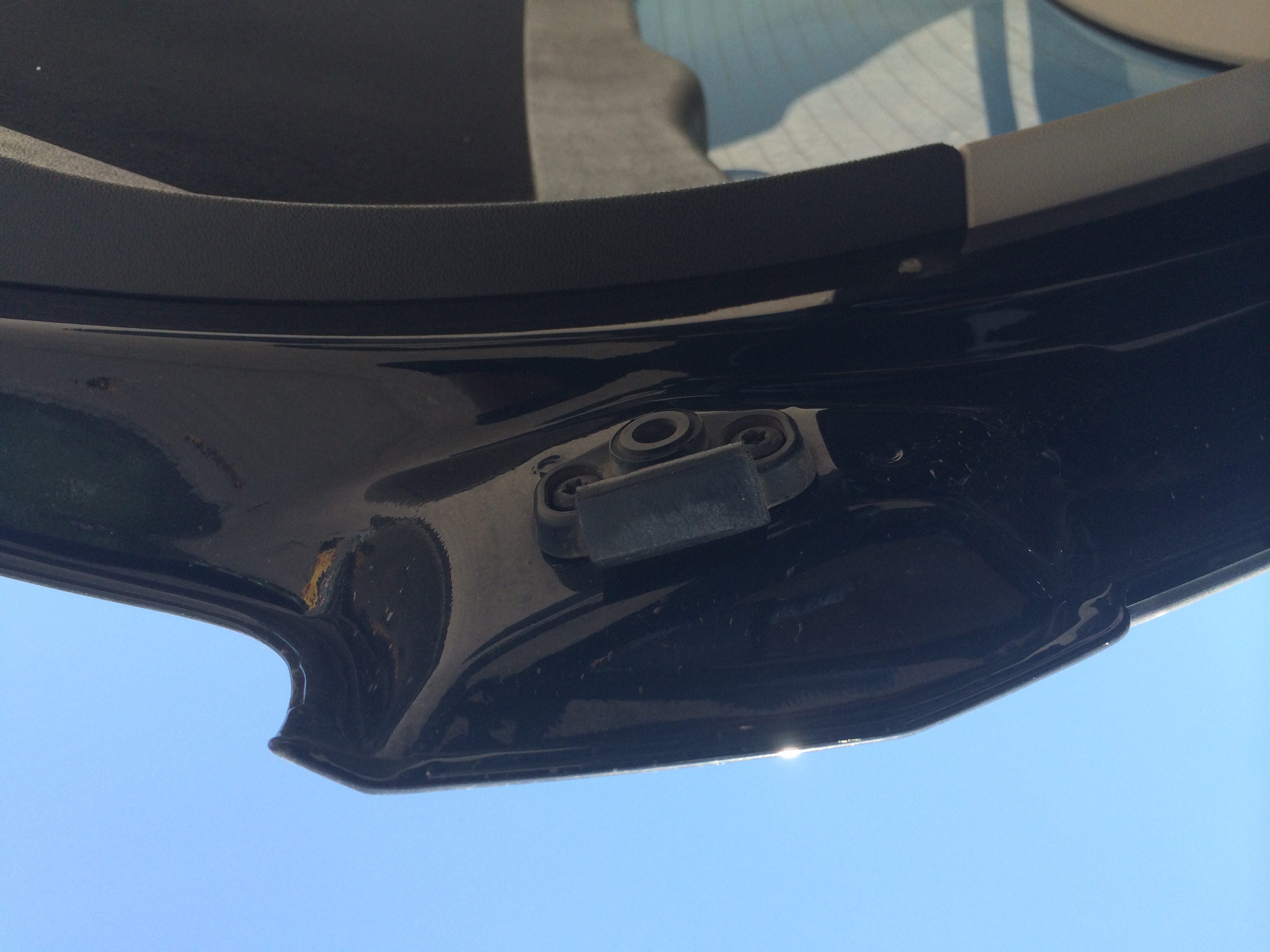

Re: Mercedes-Benz ML500 [Re: c63amg]
      30 апреля 2014 в 11:11 Гілками Прикріплені файли (0 завантажити)
Вот эти штуки поменяй, на самой крышке багажника и на кузове там пластинки
