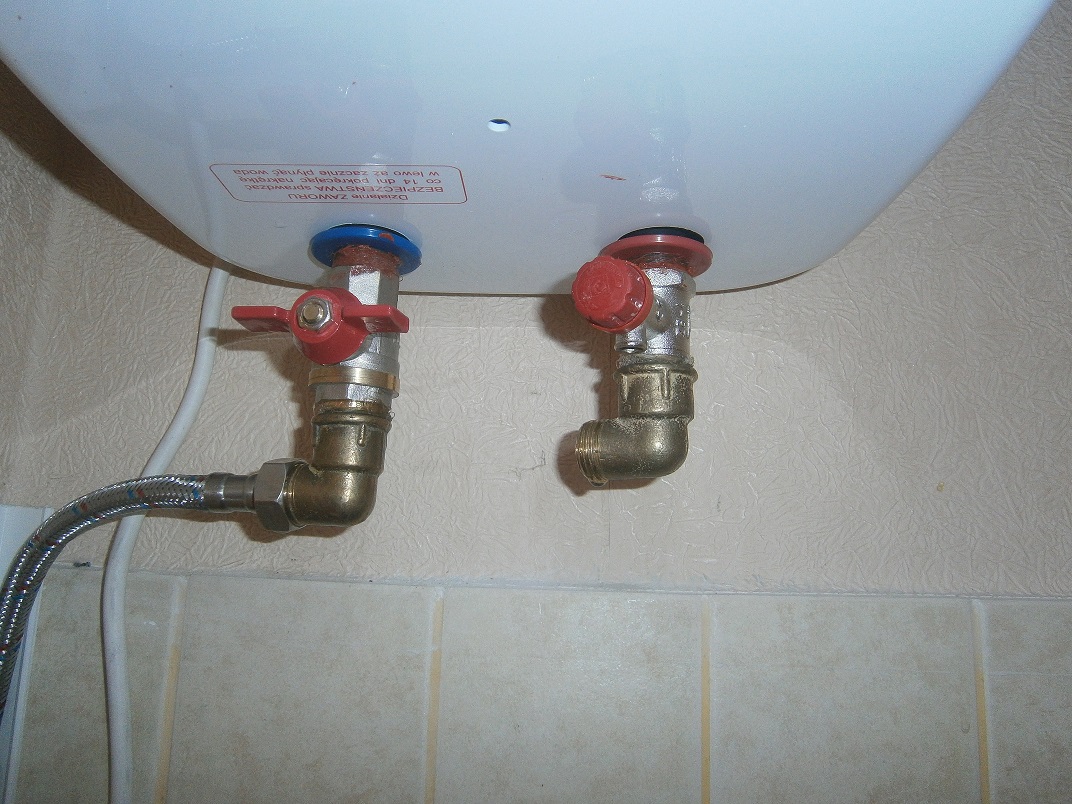

Ситуация.
Живём в новокупленной квартире.
ЖЕК выключил горячую воду.
Я включил кухонный водонагреватель (до этого никогда ним не пользовались). Включил - он завонял палёной пластмассой.
Решил поступить нестандартно и почитать инструкцию к нему, а она на польском (не силён).
Но. Фраза "tylko rurkami do gory" говорит о том, что какой то долбень повесил его вверх ногами. Отчего он и сгорел.
Или я ошибаюсь?
Фотки

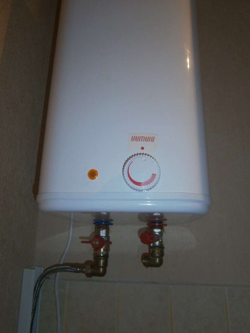

      24 апреля 2014 в 20:42 Гілками Прикріплені файли (0 завантажити)
Есчё
Есчё

Так и название девайса вверх ногами.

Так и клапан ставится вроде на ввод холодной воды?
Re: Нужен знаток бойлеров [Re: Витяня]
      24 апреля 2014 в 21:01 Гілками
Ну конечно бойлер повешен вверх ногами, он идёт с верхним подключением, оттого перегорели видимо тэны

Короче не выдержал, снял его и разобрал.
Проверил ТЕН. Рабочий. Анод целый.
Не даёт покоя клапан. Почему накручено на выход горячей?

Витяня 24.04.2014 22:22 пишет:
по той же причине почему и висит верх ногами

В принципе, бойлеру все равно как висеть. Если вверх тормашками, то совершенно верно - нужно горячую холодную подключать наоборот. Если бойлер с нижним подключением, то вход холодной идет вниз бойлера(с грибком, чтоб сильно не перемешивалась, но это уже нюансы), а в патрубок горячей вставлена гильза для забора воды сверху. При верхнем подключении все наоборот. В данном случае имеется верхнее подключение, но вверх тормашками. В таком случае патрубок холодной должен быть с гильзой, соответственно это в данном случае будет горячая вода. Холодную через предохранительный клапан подключать к патрубку с красным кольцом. Заполнить водой бойлер полностью! После чего подать питание.
Ну или перевесить правильно. Потому как ТЕНы наверное теперь будут вверху и плохо будут прогревать.
Жесть.
Клапан однозначно нужно переставить на холодную воду. "Латунные" уголки в мусорник - они порошковые.
Руки блин отрывать таким деятелям, чтобы не могли больше делать такого.

Думаю, немного воздуха все равно останется и небольшая поверхность ТЭНа будт без воды. но, вроде, у основания ТЭНа обычно нет энерговыделения. Также есть вопрос к регулирующей и предохраняющей автоматике (эл-во). Она оказалась в другом месте (ввнизу вместо верха) и будет неадекватно регулировать. Я думаю, ниже ТЭНа вода вообще прогреваться не будет (или медленно), а автоматика как раз там и находится.
я за перевес + убедиться что внутри все вернули в проектное положение.

Дык этот бойлер и ставят в основном под мойку, поэтому и подключение верхнее. И да, клапан на вход в бойлер ставить надобно... И так как он висит вешать нельзя в принципе, что тебе и доказала вонидла, т.к. ТЭН грел воздух. В бойлере ТЭН должен быть внизу, это его принцип работы. Внизу холодную воду греет, она поднимается по законам физики наверх, откуда и вытекает в кран. А вода внизу замещается новой холодной
