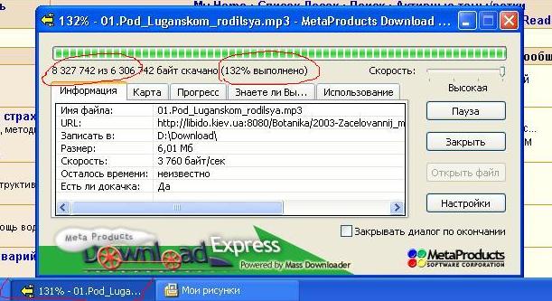

      16 октября 2005 в 22:36 Гілками Прикріплені файли (50 завантажити)
Не знаю даже сюда или в Курилку?
Сталкивался кто-то с такой закачкой?
И, кстати, сегодня на диалапе средняя скорость закачки текстового документа была 11,2 кб/с!!! Закачался за 30 секунд, объем не помню - уже удалил.
Не знаю даже сюда или в Курилку.Сталкивался кто-то с такой закачкой
Гы, знакомая штука . Такое бывает када качалка думает что выкачает один объем данных, а сервак отдает ей другой. Например при докачке вдруг выясняется что сервак докачку не поддерживает и отдает весь файл заново.
Вобщем-то в любом случае это баг качалки - меняй на другую

Re: Вот такой вот прикол [Re: Dude]
      16 октября 2005 в 23:41 Гілками
Так ведь верой и правдой служит не один год. Жалко...
Консерватор я...
Начал было думать, что вирус еще подкачивает сразу за "Луганском"...=)

RE: Вот такой вот прикол [Re: IesuiT]
      18 октября 2005 в 00:03 Гілками
По поводу 132% - винда далеко не всегда занет объема файла, это объем ей подсказывает некий тэг в html-коде, если этот тэг неправильный...
По поводу "невероятных" скоростей - Сейчас любой модем поддерживает протоколы V.42Bis и MNP5, это протоколы коррекции ошибок и сжатия данных, т.е. модем работает как OnLine-архиватор, на лету отдающий модем пакует, а принимающий распаковывает. Ради прикола могу выложить тебе файл в пару метров пробелов, в идеале скорость будет близка к скорости лочки порта, в винде это (по умолчанию) 115200бит/сек 115200/8=14400байт/сек, реально будет чуть меньше, где-то в районе 12К/сек, потери - издержки на коррекцию (там избыточные биты присутствуют).
V.42Bis - бОлее продвинутый, если данные не нуждаются в паковке - он и не пакует, т.е. не тратит время на эту задачу. Кроме этого РРР-протокол сам умеет поджимать пакеты, а при дайлапе ты используешь именно РРР. Можешь поэксперементировать, отключить сжатие в свойствах модема и в параметрах удаленного доступа, тогда на любом файле у тебя будет стандартная скорость. Опять же стоит учесть, что пока ты говоришь "Save As" на закачиваемый файл винда уже его качает, отсюда на коротких файлах может быть совершенно не реальная скорость...
      1 ноября 2005 в 20:44 Гілками
Заархивировался файл хорошо - вот и скорость такая вышла. Энтропия текстовых файлов низкая.
