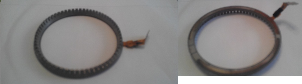

вот не послушался и подался в какой-то "мой сервис". в результате довольно долго, но починили, работает нормально. для этого заменили вот эту штуку на картинке (это не две детали, а одна с разных сторон), юсм-мотор. цена вопроса составила 2700 грн.
