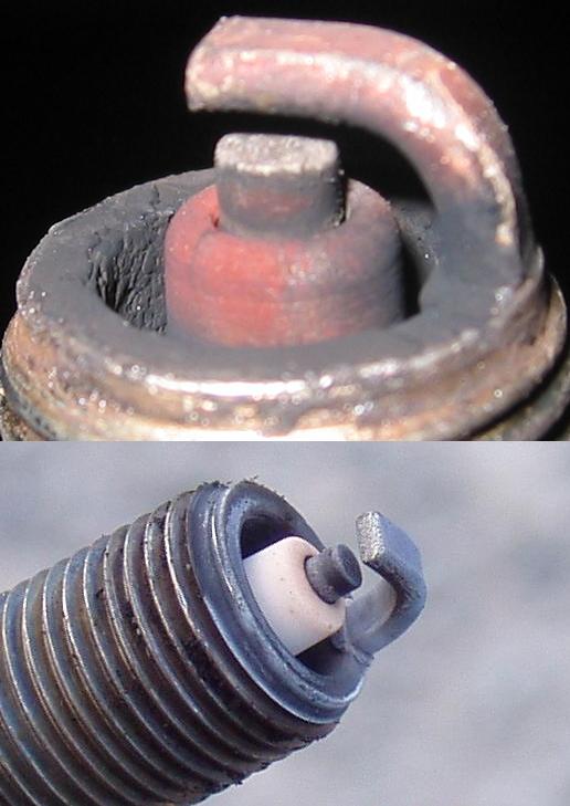

Кстати 0,84 не только на прогрев. Я на бензине за это время сотни три км проехал из-за того, что на трассах вовремя забывал газку "вдуть".
Но сути это не меняет. 14 тык это уже более-менее статистика.
Ну а насчет цены - обратись к Шкоду (или ко мне ) в приыват за координатами приватного установщика. Качество работ выше, чем на многих газовых СТО; цена ... бакинских 100 съекономишь, я думаю. Ну а если справку для МРЕО захочешь, что на авторизованной газоСТО ставил - $10 цена вопроса.
P.S. есть еще "статьи экономии": масло и свечи - они тогда свои положенные интервалы ходят.
Щас фотки свечей повешу, познавательно.
ПАПАрация ***
Сообщения: 13706
С нами с 09.02.2004
Фото свечей (бензин и газ) (+) [Re: B.O.S.]
      21 октября 2005 в 12:14 Гілками Прикріплені файли (14 завантажити)
вверху - Чемпион поставил новые, через 6 тык
пришлось менять.
из-за соединений железа и/или марганца (гадские антидепрессорные присадки...<цензура>) по изолятору "бегали пробои".
Следы хорошо видать на фото.
Откровенно левых заправок не пользовал
внизу - Моторкрафт, с которым покупалась машина.
Пробег только у меня 34 тык.
После установки ГБО поставил эти свечи (лежали в запасе; были слегка промыты ортофосфорной и соляной кислотами, чтоб снять отложения соединений вышеупомянутых металлов).
14 тык на газу - состояние, как из коробочки достал; керамика чистая, как на момент установки свечей на двигатель.
Каждый может сделать для себя свои собственные выводы
